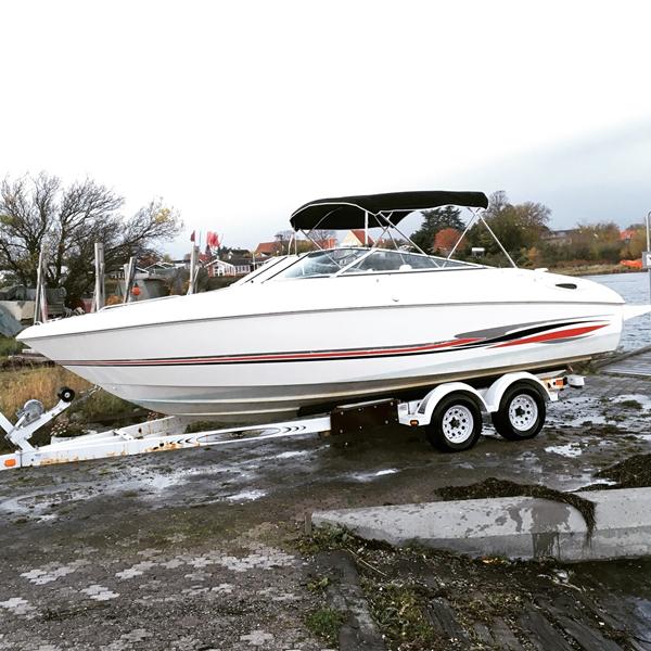

Hej. Har en 23 fods wellcraft, som ligger "meget" skævt i vandet.. når den ligger stille ligger den rimelig lige, men når den sejler vipper den meget mod højre.. nogen der ved hvad det kan skyldes.?

Tipper den mere og mere mod højre, når du øger hastigheden ?
Stort set alle, kender til problemet, hvis det skyldte ovenstående, og det kan løses på flere rimeligt billige og nemme måder, bla. med mod-ballast, eller med trimflaps, feks. Smartabs...

Du er nødt til at bruge udelukkelses metoden, for at finde fejlen, for en ting er helt sikker, en båd i din størrelse, skal ikke være sidetung.
Og at den tipper mere og mere, når du øger farten, fortæller mig, at problemet skal findes på drevet/propellerne...
Prøv også at se, om propellerne har ens størrelse og pith m.m

Er i øvrigt enig med de fleste der skriver at det tyder på et problem med skruerne/propellerne.

Når man får dem tilbage, er de omtrent som nye, og til en brøkdel af prisen...
