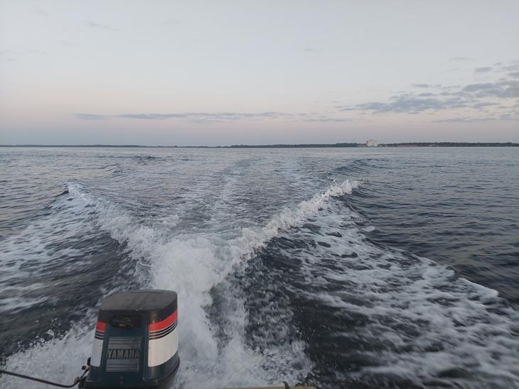

  • #11   20. sep 2021 Nu sad jeg lige og kikkede din båd igennem på galleriet (velkommen for øvrigt) og kan se på dit kølvandsbillede at du i alt fald kommer op og plane, da der ingen nævneværdig hækbølge er.
    Men samtidig slår det mig hvor meget skum du har i kølvandet, hvor dybt stikker skruen når du sejler sådan? Umiddelbart vil jeg tro din motor er meget tiltet (altså på vej op) med så meget hvidt kølvand eller også sidder den for højt på båden?
    https://billeder.bazoom.dk/baad/galleri/23/m/113362/mayland-fisherman.jpg
    Et par hydrofoils som Steffen foreslår vil i alt fald give mindre hvidt skum
  • #12   20. sep 2021 Hej Steffen.
    Jeg tager lige et billede af den i morgen, af hvilken position motoren sidder i nu.
    Tak for info. smiley
