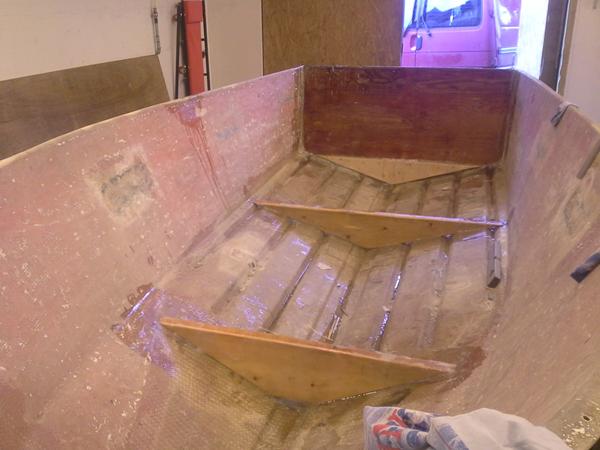

  • #1   10. jul 2016 Det er da godt nok en omgang du har gang i der, fedt at se ! ! !
    Jeg ville beskytte alt bart træ men fiber ( også under siden )...
    Og så lige et lille spørgsmål.... har du overhoved nogle aftapnings huller i båden ?
    det ser ud som om at der er lukket kamre i hele bunden og ikke nogen rende nederst hvor vandet kan løbe til en bundprop bagerst ... den er der heller ikke ! !
    Er det en ups... eller med vilje ?
  • #2   10. jul 2016 Ja luk det på bagsiden og giv alle hulrummene og pladens underside et tykt lag gelcoat. Du kan montere et par indspektionsluger du kan åbne fra tid til anden så det kan ånde og du kan tørre kondens væk igennem
  • #3   10. jul 2016 Enig med de andre...og ja det ville være en god ide at lave et lille hul nede i v bunden så vandet kan løbe ned agter...evt et lille Elektriker rør som du liner i så træet ikke suger vand. smiley men super fint arbejde. 👍
  • #4   10. jul 2016 Det med røret er vigtigt. ellers vil det være det første sted den vil rådne.
  • #5   10. jul 2016 Wessel, kan man bruge din opskrift her? Linolie og tjære? Eller er det bedre at pakke den i glasfiber?
  • #6   10. jul 2016 Det bedste er nok at pakke det i fiber. men det skal være tæt. hvis det ikke havde været finer men eg eller lig.n ville jeg have smurt det med linolie/tjære til træet var mættet.
  • #7   10. jul 2016 vi har selv været ved at bygge ting i båden, og alt er lukket på alle sider inden montering...
    Og ang "rende" i bunden så er vores med et hul, der ikke var beskyttet og det kostede lidt ekstra arbejde... Det er nu "smurt" med polyester, så det træ ikke kan sutte vand... smiley
    Virkelig fedt projekt... Noget mere omfattende end vores... smiley
  • #8   11. jul 2016 Så kommer der fiber under bunden og elektrikerrør (inspektionsluger kommer der i alle lukkede rum ) og inden det bliver støbt sammen får det gelcoat smiley
