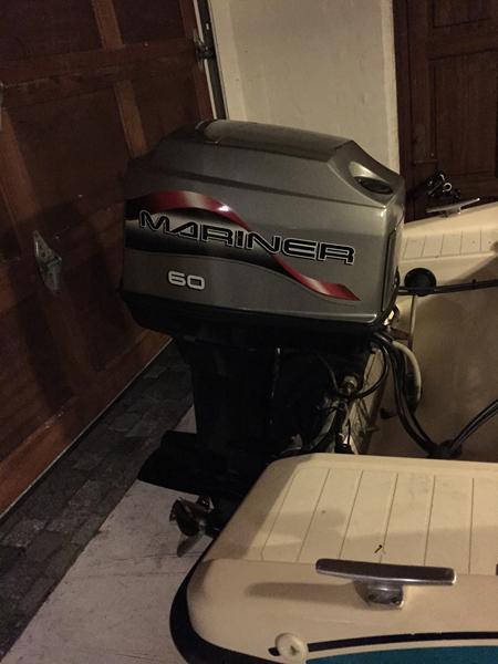

Hej skal have nyt batteri til min båd, hvor der sidder en 60 HK mariner 2 takt motor på fra 1997, hvilket batteri vil i anbefale til at starte motoren med? Volt og ah?
Der er også anlæg i båden så den skal også kunne trække et lille anlæg når båden Miller stille....
PS. Er der generator i sådan en motor ? Så den selv lader?
På forhånd tak😊

https://www.harald-nyborg.dk/p4290/marinebatteri-80ah
eller
http://www.thansen.dk/bil/universaldele/bilbatteri/batteri-er350-exide-er350-80-ah-/n-1985555946/pn-1021772768/ hvis man er til mærkevare
kig dig for, for der er ofte tilbud på batterier. fx som det torben linkede til
du kan også godt nøjes med et alm autobatteri, men gå ikke under 65ah
køb en batterikasse til at opbevare det i, du har ikke lyst til batterisyre på gelcoaten hvis batteriet lækker
