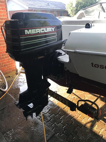

Hej bådfolk.
Nogen ideer til hvad jeg mere kan prøve ?
Min Mercury 2 takt 60 hk motor vil ikke starte. Jeg har indtil videre forsøgt og konstateret følgende.
Alle tændrør slår gnister. De er ikke særlig gamle. Den får benzin. Jeg har sågar lagt spidsen af en tændstik(svovlet) ind med tændrøret for at skabe en eksplosion. Startgas er givet i indsugningen. Benzin er sprøjtet direkte ind i karburatoren. Jeg kan ikke engang skabe et lille knald der.
Jeg har kompressionens testet den. Den giver mellem 8-10 bar.
Der er fuld kraft på batteriet. (12,8)
Jeg ved snart ikke, hvad jeg mere kan prøve for at få liv i den motor.
Jeg håber i kan hjælpe.
