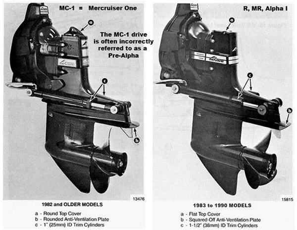

Hej jeg har en glastron v194 fra 80 hvor jeg ikke er klar over hvad drev der har sat på den, da der ikke var nogen på da jeg fik den..
Er helt ny i båd så der er MEGET der skal læres.
Er ved at finde ud af om hele projektet skal skrottes.
Har en idé om det nok er en Alpha one
Men kan Alpha gen 2 eller bravo også bruges på det (output?) Der er..
Har et serie nummer men kan ikke finde frem til noget..
Håber i ved noget smiley
