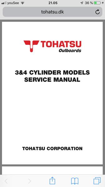

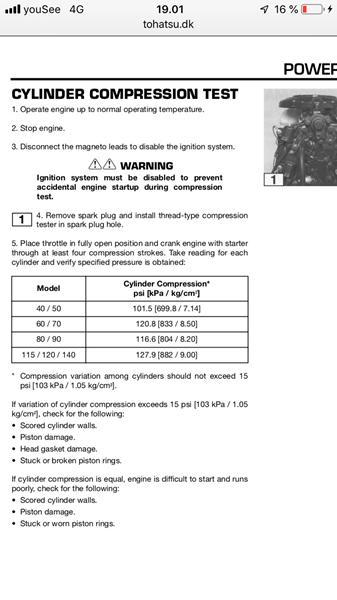

Ifølge de papire jeg kan finde på nettet så skal kompressionen være op 101,5 psi
Se vedlagte billeder af papirerne
Lyder det rigtigt ?

Hvad får du af måling ved test? Det er faktisk mere interessant hvor stor forskel du har fra cylinder til cylinder end om du lige rammer 105psi

Ved godt de skal ligge ret tæt men det hjælper jo ikke noget de ligger tæt hvis den kun er på 80 psi

Synes også 101,5psi lyder lavt - min gamle Mariner trykker omkrin 120 sidst jeg målte
