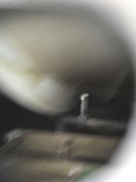

Tror kølene er er lige så stærke som på alm. Køl de virker massive men er ikke sikker.da det er en US båd og den eneste jeg har set i Danmark er det svært og undersøge:)dem jeg har set i US ligger også på meder.men tror måske du har ret i trykket bliver for stort.ville nok være nr.1 hvis man kunne få noget og ligge på mederne som ville få båden til at glide lettere nylon eller Lignende. Men ligger lige et billed op så i kan se bunden
