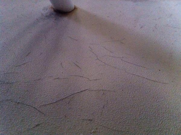

    #2   17. nov 2012 ligner at malingens krav til temperaturer ikke er overholdt.
    det en ommer.
    den lette, skrab det løse af, og mal igen.
    den trælse men den rigtige, slib det af, og sørg for korrekt temperatur og mal det hele forfra

  • #5   18. nov 2012 Jeg har malet min bund i båden med hempel topcoat 1 gang og ladet det tørre derefter engang mere, og smidt skridsikring i mens malingen stadig var våd. Efterfølgende fejet alt løs skridsand op. Og givet 2 komponent skibslak 3 gange. Se evt Crescent fotoalbum
  • #6   18. nov 2012 du har lavet en stor fejl ved at første gang topcoat er blevet tørt, så er du nød til at slibe voks af på overflade igen, smør et tykt lag topcoat på dækket, og strø tørt sandblæser sand ud i det våde topcoat, fej først når det er tørt så er alt færdigt
  • #7   18. nov 2012 du er nød til at slibe andet lag af det bliver ved mad at sprekke da du ikke har slebet den tørre topcoat, nor du har skrabet- eller slebet det øverste lag af maler du igen med et tykt lag topcoat, derefter strør du tørt sandblæser sand ud over det hele lader det tøre, derefter fejer det løse af, så skal du ikke gøre mere.
  • #8   18. nov 2012 Det fungere nu meget fint, synes du skal se billederne i mit album inden du melder FEJL. Garantere for at det holder.
