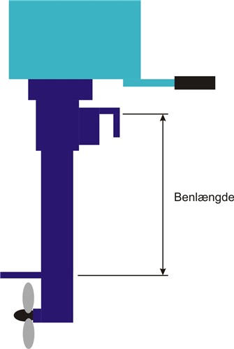

Jeg har lige været ude og sejle for første gang i år. og nej hvor var det dejligt, endelig at kunne komme på vandet igen. Men det er så også første gang jeg skulle prøve min nyanskaffede motor. det er en evinrude 9,9 hk fra 79. en kortbenet model. Men det er som om at når man giver den gas så blir det mere til en fløseskumspisker. den kan godt tage fart, men det virker som om den ikke får vand nok at piske i. og samtidig så kan jeg ikke sejle for fuld styrke i mere end 2 sekunder, for motoren sprøjter en helvedes masse vand op bag sig. så jeg tænkte om jeg er blevet rådgivet forkert, og skal ha en langbenet på i stedet.
Og så har jeg i 2 timer siddet og pumpet på bolden med 15 sek intervaller for ellers går motoren simpelthen ud. men den starter perfekt op når den har fået mere benzin igen smiley kan det være benzin pumpen eller en beskidt karburator. Håber der er nogle der kan hjælpe mig lidt på vej så jeg kan få fuld udbytte af mit legetøj smiley
