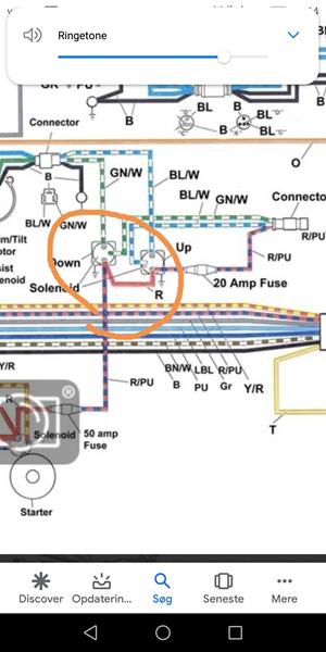

Godaften jeg har problemer med min powertrim det er en oms cobra den vil godt køre ned men ikke op hvis jeg kortslutter på relæet køre det fint relæet er skiftet uden resultat jeg har prøvet at gå uden om kontakten ved at kortslutte ledningerne bag kontakten uden resultat hvad kan være galt

Du har strøm til dit trimrelæ, så er den jo OK.
Har du strøm ud af dit trimrelæ til selve motoren?
