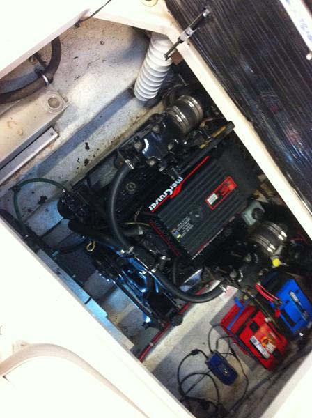

Har en Mercruioser 5,0 LX (karburator) som driller. Den starter fint og sejler fint, men når den får gas er det som om den ikke får benzin nok, har haft Båd mekaniker ude og se på den, og han skiftet benzinfilter og tog kuglen der sidder i benzinstudsen ud, herefter sejlede den fint 4400omd., jeg tog så båden op på min trailer og med hjem i hallen en uge hvor den stod, satte den i vandet igen i fredags, den startede fint sejlede ca. 10 min på 3000 omd. Og så kom det så igen, den mister omd. i ryk og kan så gå ud, man kan så pumpe lidt og så starter den igen og sejler fint ved 1200 omd. Giver man gas går den ud på samme måde igen…. Nogen forslag. ?
