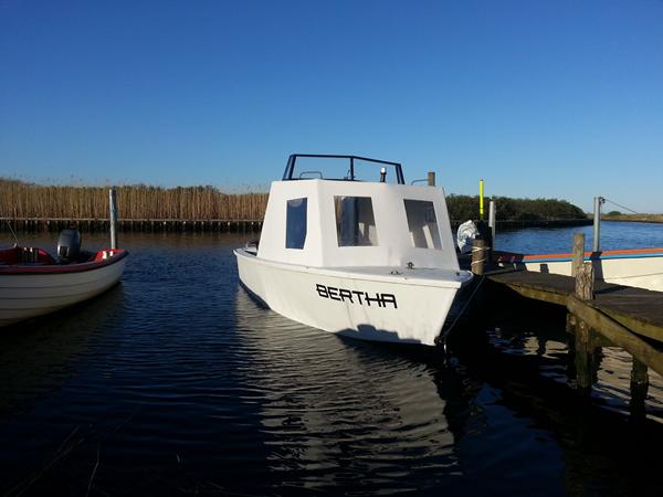

Har en 50 hk mercury thunderbolt monteret på min 16 fod jolle med en lille kabine. Men den sejler utroligt langsomt ca 15 km i timen Max. Båden er fladbundet men aligevel burde den da kunne trække bedre, ik? Skruen på den har ingen hakket men er slebet næsten helt skarp at at køre mod sand tror jeg, kan den slidte propel have meget at sige? Propellen der sidder på hedder:48 73140 a4 15p. Hilsen thomas

  • #14   5. maj 2014 Jeg har været inde og kigge på dine billeder, og jeg ved ikke om jeg har set forkert, for det er ikke nemt at se på det ene billede, hvor man kan se lidt af motorbenet.
    Men det ser ud som, at din båd har lav transum, beregnet til en kortbenet motor, og at din motor er langbenet..
    Det er sådan, at kavationspladen, som er den plade der sidder direkte oven over propellen, skal flugte med kølen på båden, er den under, så vil det påvirke, ikke alene farten, men også den måde båden manøvrer på i negativ retning...
    Jeg har sendt dig en PM, hvor jeg tilbyder at låne dig en propel i rigtigt størrelse, så du kan tjekke forskellen..
