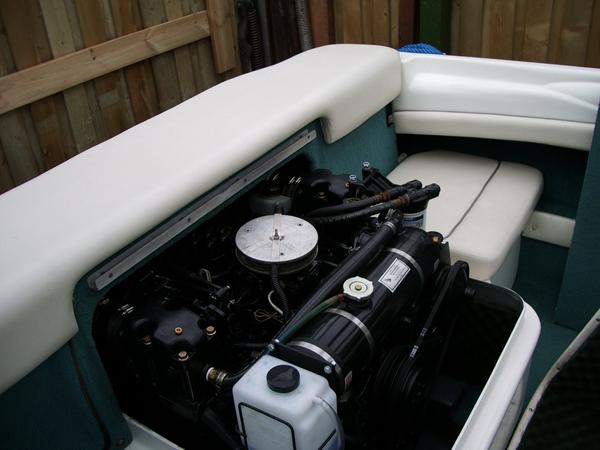

Søger et klogt hoved der har erfaring med en eller begge af disse motorer.
Spørgsmålet går på hvad du vil foretrække og hvad du synes er bedst, mest stabil osv?
Jeg er klar over at MPI er en "Multi Point Injektion" altså motoren har elektronisk direkte indsprøjtning.
En TKS er en "Turn Key Start" motor altså det er en motor med gammeldags karburator men med en slags elektronisk benzintilskudsgiver således at det ikke er nødvendigt at "pumpe på gassen" ved opstart.
Står og skal til at købe mig en anden båd med en af disse motorer netop nu og søger det absolutte mest driftsikre så vil høre jeres meninger / erfaringer med disse motorer?????
Billedet som i kan se viser en TKS "Turn Key Start" motor.
