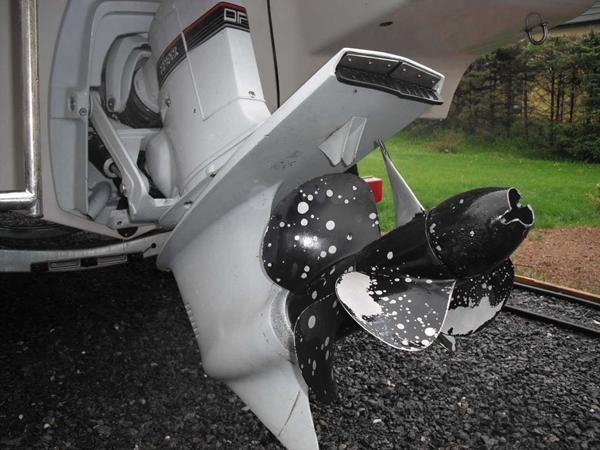

Vi kalder den fætter med finnen der sidder lige over skruen,mente det er en anode men den kommer ikke frem når jeg søger på anode til mit vp 280 dp drev!!!???

Volvo kalder den for en trim fin.
Og på en enkeltmotor installation skal den stå 5 grader bagbord.

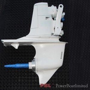

Her er et DP280 med finne de findes også uden.

Husk det er bare drevløft, og ikke powertrim til brug under sejlads.
