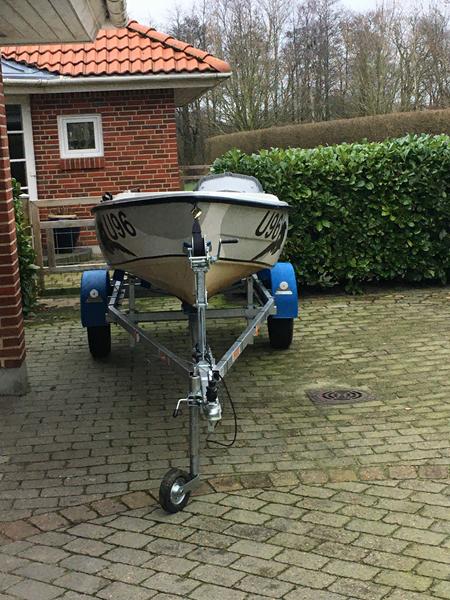

Hej jeg har investeret i denne sø og fjord fræser😂
Den måler 380 x 140 cm og vejer ca. 120 kg
Den bliver udstyret med stor frontmonteret elmotor og batterier nok 70-80 kg total
Jeg skal bruge en motor til i bag tilsvarende nyere både i samme størrelse anbefales 6 hk men dette er alt for lidt til os
Jeg tænker 20-25 hk
vores 40 hk er nok lige stor nok.
Hvad vil i vurdere
Elmotor 75 kg
Udstyr 10 kg
2 mand 210 kg
En ny påhængsmotor og tank størrelse og hvad mærke vil i anbefale
Kigger Yamaha, evinrude, og mercury
Min tanke er 20-25 kg

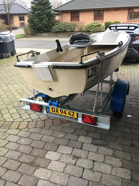

Jeg vil vurdere den er planene har ikke sejlet den
Tjek lige de her billeder
