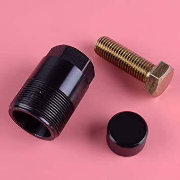

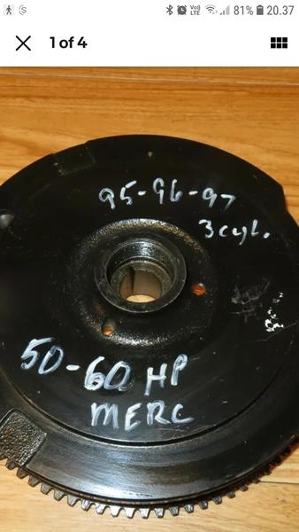

svinghjul er typen hvor der skal skrues 3 bolte ned i for at trække det af

3 bolte du skruer ind i svinghjulet som presser der ud, samtidig med der er en "bolt" i midten som holder aftrækkeren nede.

så skruede kan 3 bolte i hullerne og monterede de tre arme på boltene, samtidig med at den store er skruet i midten. Jeg har desværre ikke et billede af svinghjul, men kan se om jeg kan skaffe et senere
okt 2011
https://youtu.be/w1rXCHx3D2w
Du har ikke brug for de tre huller, da bolten i midten af aftrækkeren skubber svinghjulet af.

Men nej kan godt se at de tre huller ikke kan bruge til meget på det punkt der !

er det bare enhver marine butik, skal gerne være så billigt som muligt selvfølgelig
