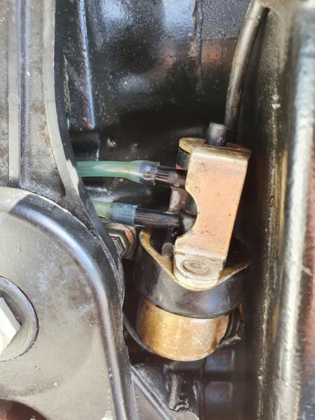

    Hvad er den her på billedet til? For den smider benzin fra begge slanger, både ind og udgang.
    Skifter selvfølgelig slanger når jeg får fat i nogen, men er bare nysgerrig efter hvad den er til.
    Er det benzintryksregulator eller lign?
  • #11   18. maj 2020 Har jeg faktisk ikke lagt mærke til, men når du trykker på den sorte knap på toppen, så åbner den øverste slange op og giver et skud benzin i den udgang
