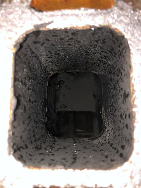

Halløj. Har et lidt stort problem. Har fået ny bygget motor i min båd med lidt større opgraderinger. Motoren er en Chevy 454 7.4l der har ca 550hk. Alt er nyt, motor trykprøvet, manifolde nye, knæ nye osv. men der bliver ved med komme vand dråber/fugt inde i manifolden som så løbet ned til cylindrene nå den slukkes. Alle pakninger er tætte og der 4" spacer på for få bedre hældning til vandet men ændrede kun minimalt. Og det nå båden stå på land med haveslange til.
Kan vandet blive suget tilbage ned i manifolden ? Der meget stor knast i motoren så tomgang er 900 rpm minimum. Der fri udblæsning fra udstødning og ud, bare med klapper i så hækbølge ik kommer ind
