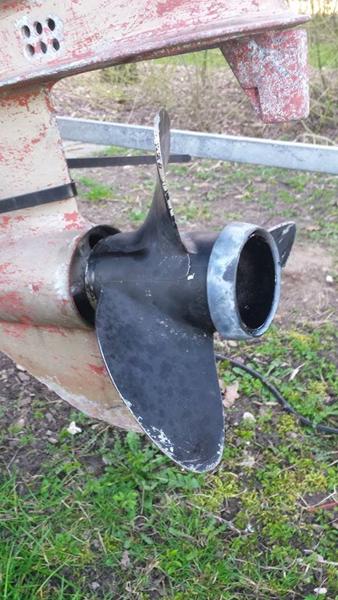

Hej er der nogle kloge hoveder herinde der kan svare mig på hvilken propel der vil være god at købe til min bådemotor størrelse stigning osv, Og evt hvor man kan købe en henne.
Og evt hvad årgang min motor er. Det jeg kan se på motoren står der:
Model no 70878c
Serial no. B6249
Har ikke så meget forstand på det selv, men ligner ikke at den jeg har fået med til motoren passer til. (se billede)
Håber der er nogle der kan hjælpe
Kenneth

Manden spørger om hvilken propel der vil være god at købe til sin bådemotor størrelse stigning osv, Og evt hvor man kan købe en henne.
det kan da ikke misforståes ????
og en 14x19 vil da komme til at gå med for høje omdrejninger på den lette båd ????

Hvis ikke det står nogen steder kan du jo dreje propelle rundt 10 gange og se hvor mange gange motoren kører rundt. Hvis det er 5 er det jo nemt.
Man kan jo gætte på at en let båd som denne kan gå en 35-40 knob med 70 hk og optimal propel. Hvis man antager et slip på 8-10 % for en god propel.
Så får jeg med
1:2,42 ratio 35,4 kn ved 6000 omdr/min med 19" stigning
1:2,00 ratio 38 kn ved 6000 omdr/min med 17" stigning
19"stigning er vist e ret godt gæt
Du har nok et 4 1/4 tomme nav
Hvis du køber en et Hustler nav fx ved billigpropel.dk og en 19" hustler propel.
Så kan du skifte for ca 1000 kr hvis det er helt forkert
