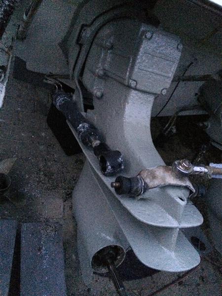

  • #2   24. apr 2015 Uha, det er ikke godt..:)
    MerCruiser TRS drev - er udgået for mange år siden...:(
  • #3   25. apr 2015 Rolf har med garanti 100% styr på typen - men hvis alternativet er at man har noget der slet ikke kan bruges, ser det så ikke ud til at trimcylinderne fra alpha one gen II, vil kunne passe?, dog en lille bitte smule for korte, hvilken vil betyde at der ikke vil kunne tiltes helt ligeså så højt op og selvfølgelig at alle 4 skal skiftes så det kører ens.
    Dette er et gæt udfra de billeder du har vedhæftet, men hvis det er ladsiggørligt så er det temmeligt meget billigere en to nye drev.
  • #4   25. apr 2015 trimcylindrene fra et BRAVO drev bør passe på....
