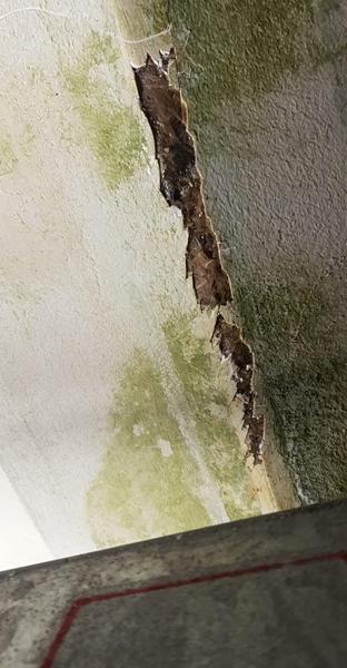

    Har du løse fibre?
    Jeg ville slibe skaden glat og slibe alt det porøse "dårlige" glasfiber helt væk, og så tørre det af med acetone så er det klar til at reparere med det samme og så har du alt det dårlige fiber af vejen.
    Smid evt et billede af skaden
  • #3   19. apr 2021 Udtørre: ja glasfiberen er fugtig inde under selve gelcoaten, og umiddelbart ikke løsefibre.

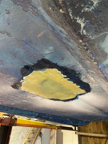

  • #6   19. apr 2021 Jeg havde et lille hul som faktisk kun var en lille bitte rille som kom vand ud af.
    Jeg sleb så alt det brune og løse fiber der var i sprækken var væk
    Og det endte med at blive så stort et stykke jeg skulle reperere.
    25x30-40 cm
    Og revnen var ca. 3-4 mm x 5 cm
    Når du laver sådan noget kan du kun slibe for lidt væk
  • #7   19. apr 2021 Når båden står på en trailer med fugt inde i glasfiberen og det fryser så ødelægger det lidt mere for hvergang det har været optøet til det fryser igen fordi isen udvider sig.
    Så det kan sagtens ende med at være er kæmpe område.
    Det er som sagt bare at komme igang med at få det væk ingen grund til at vente.
    Da jeg havde fikset den plet på billedet der så tog jeg en gummi hammer og tævede lidt på det da det var hærdet.
    For at være sikker på det sat godt og ikke slap nogen steder.
    Nu er min jo kun en fiskebåd og en gummi hammer laver ingen skade.
    Nu var det her under båden og det var et stort område.
