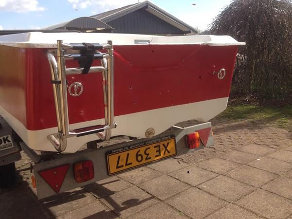

  • #2   18. maj 2015 Jeg har malet med biltemas grunder, maling og lak.. Sprøjtemalet det hele.. Mht. fortynding er det dog lidt svært at sige, da det jo efter min erfaring skifter lidt. Helt grundlæggende skal det være så tyndt så det kan sprøjtes igennem pistolen (Det brugte jeg flere gange som test)..
    Derfra kan man så lave nogle testsprøjt på noget afdækningsplastik, hvor man ser hvordan den lægger sig mm. og ud fra dette vurderede jeg så hver gang om der skulle mere eller mindre i. Jeg vil lige skynde mig at sige at jeg ikke har nogen form for uddannelse som maler, så min måde er sikkert slet ikke den rigtige, men kan sige at jeg blev rigtig fin tilfreds med resultatet smiley
    (Vedhæftet viser nok alligevel ikke helt flakes mm)
  • #3   18. maj 2015 Ok, må prøve mig lidt frem så. Tak simon for billede, det ser fint ud det du har malet. Var det med en el sprøjter du malet?
  • #4   18. maj 2015 Jeg havde desværre ikke en kompressor der var stor eller god nok, så jeg malede med en Wagner 560 maritim smiley (el sprøjte)
    - tror jeg malede 26 gange med den ca... Man bliver lidt træt af at rense pistolen hver gang! smiley
  • #5   18. maj 2015 Ok også en Wagner jeg vil forsøge med smiley
    Hvormange lag gav du den?
  • #6   18. maj 2015 Puha, mener det var 4-5 lag primer, 3 lag hvid på bunden, 3 lag rød på siden, 2 lag flakes på siden, 5 lag lak over det hele, og på toppen var det så 3 lag hvid og 5 lag lak... Det indvendige blev malet med pensel for tykkere slidlag.

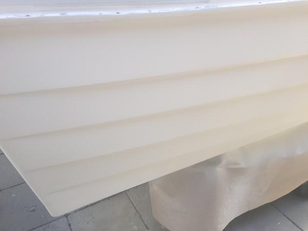

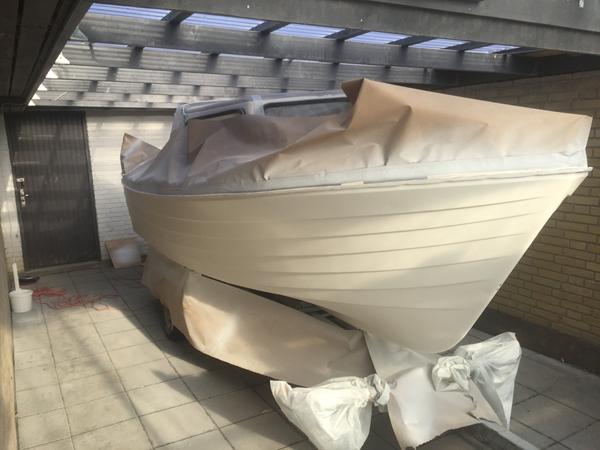

  • #10   20. maj 2015 Malet bundet med rulle, og blev ikke helt tilfreds, det var en skum rulle fre west system jeg brugte. Og min båd har mange riller på kanterne så tænkte det var nemmere at sprøjte. Det er da også blevet meget godt syns jeg efter primer, nu skal den ha maling i dag.
