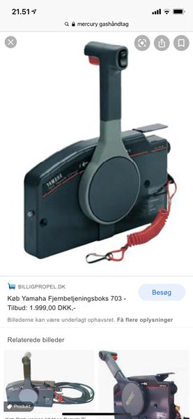

Der sidder gashåndtag på der ligner den på billede (dog ikke Yamaha)
Der er et chokerhåndtag der kan hives op fornatblave choker. Skal den blot løftes og sættes ned igen (sprøjter den så benzin ind) eller skal den forblive oppe til motor er varm ?

Nøglen skal trykkes ind for at give choker. du kan formentlig høre et lille klik på motoren når du trykker nøglen ind.

Choker plejer at sidde i nøglen hvis ikke den er automatisk

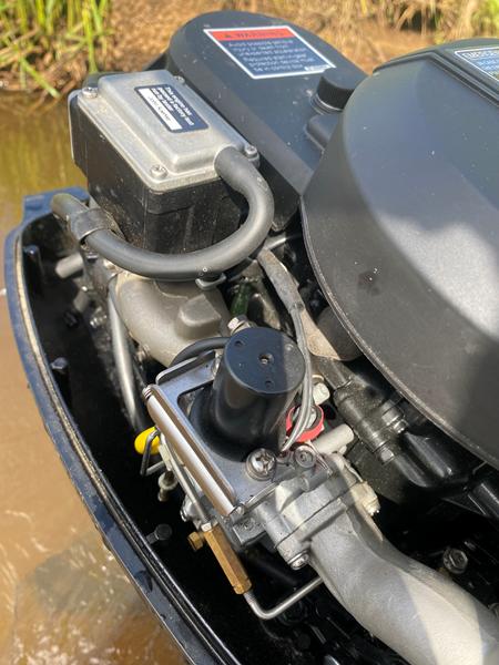

Umiddelbart kan jeg ikke finde en karburator der minder om din på mercurys reservedels katalog hvis det er en 10 HK
Men på 9,9 så passer det og ud fra hvad jeg lige kan se når jeg finder et diagram på sådan en motor tror jeg den er automatisk

Det skal ikke side en skrue, dyse eller nål i karburatoren endnu og bare smid det hele i baljen hold svømmeren under væsken også imens det køre.
Jeg tror din choker er automatisk uden at være sikker, uanset hvad så vil jeg rense karburatoren og ta et kig på chokeren senere hvis ikke det hjælper.
