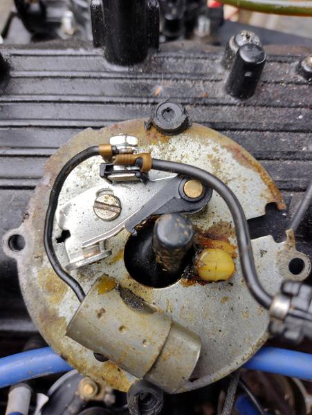

Efter at ha købt en gammel bayliner fra 88 der ikke gnister ved tænding troede jeg det var en smallere sag at få rettet. Hvilket desværre ikke viser sig at være tilfældet
Har skiftet rotor+ dæksel samt tændspole og nye tændrør. Den gnister stadigvæk ikke
Så hvad pokker kan det så være?
Måske der findes en venlig sjæl på Fyn eller fornuftig køreafstand i det jyske som kan hjælpe mig med at få fundet fejlen så jeg kan få min første tur i vandet
Motoren er en mercruiser 3.0 med 135hk

  • #6   22. jul 2021 Hej Rasmus, jeg må indrømme det er et godt stykke tid siden jeg har rodet med tænding,især de gamle systemer med rotor så mange tak for din uddybende forklaring,det frisket det en lille smule op men må samtidig erkende at jeg ikke har kompetencerne til at diagnosticere længere på egen hånd
    Hvordan kan jeg finde ud af om tændingen overhovedet står rigtig? På en gammel bil kunne man jo "dreje" hele strømfordeleren
    Så en ny kondensator og platin ville måske være på sin plads? Den ser ikke brændt ud men omvendt set ved jeg jo heller ikke om det måske er den der er synderen
    Der kommer ikke strøm til tændspolen og har læst mig frem til den ville kunne starte ved direkte strøm, hvilket den ikke gør. Det samme læste jeg ved at fjerne de grå ledninger der sidder på minus af spolen,som desværre heller ikke gjorde nogen forskel
    Er der andre ting jeg kan tjekke?
    Der sidder en lille box,måske en CDI i forbindelse med tændingen,ved du hvad rolle den spiller?
    Det lyder noget dyrt hvis vi skal helt ind bag svinghjulet,men nu er jeg nået så langt,så hvorfor opgive. Skal bare bruge lidt mere sagkyndige personer som har mere forstand på det end jeg på nuværende tidspunkt har
    Er der en måde man kan tjekke sin stator på om den virker?

  • #10   23. jul 2021 Der sidder kun et sæt platiner på motoren. Men det er vigtkigt at undersøge at de lukker og åbner ca. 0,6 - 0.8 mm. Det er den lille knast på strømfordelerens aksel, som Rasmus omtaler, der får dem til det. Drej motoren så platinerne står midt mellem 2 knaste, her skal de være lukkede. Drej så lidt mere, så de står på en knast, det er her de skal åbne, så gnisten dannes.
  • #11   24. jul 2021 altså.. det er en R4 motor med alm generator. så den virker som en bil. er der strøm på batteri , så er der strøm til tænding, mm din tændingslås fucker op.
    det er ikke en påhængsmotor hvor power til tænding, kommer fra en stator under svinghjulet... ret mig hvis jeg tager fejl
    udover det . så som andre siger. skift kondensator og platiner
