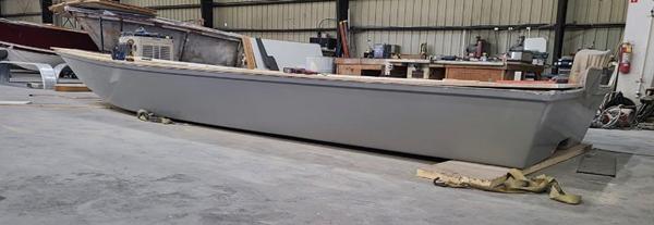

Er der nogen her på siden som har erfaringer med hjemmebyggede både altså hele processen og forsikring efterfølgende.
Overvejer at sætte noget igang med en større båd til at erstatte limboen.

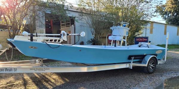

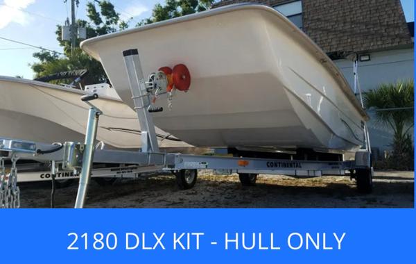

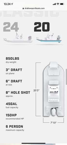

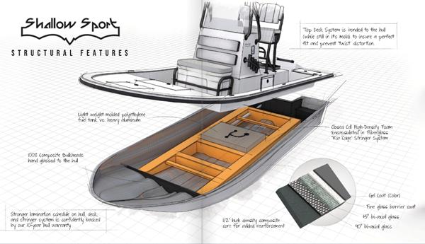

Så vi er ude i noget mere eller mindre fladbundet, uden køl vi har kig på flere forskellige modeller fra USA de fåes bare ikke i de størrelser vi drømmer om.

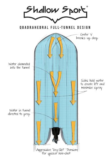

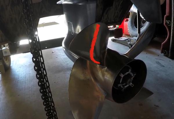

En ting som vi er ret vilde med er de der "tunnel hull" altså er skrog med en tunnel i den bagerste del af båden, sådan at man med en hydraulisk jackplate kan hæve motoren yderligere op når man kommer på lavt vand.
"Det er et stort ønske fordi vi ret ofte sejler på meget lavt vand for at komme til vores fiskepladser"
Vi driver også ofte hen over muslingerev og sådan når vi fisker nogen steder på 15-20 cm det sker vi bliver nødtil lige at stige ud af båden for at komme hen over dem ;P
Vi vil gerne op i 6,5 meter lang og 2,2-2,3 bred.
