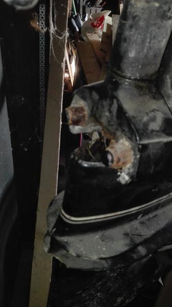

  • #22   22. aug 2015 2 billeder der illustrere de eneste steder hvor gear forbindelsen er eksponeret og tilgængelig...
  • #23   26. aug 2015 Har nu haft en ledig stund til at kigge lidt på motoren igen. Kan konstatere at det stykke jeg kan bevæge gearkassen op og ned, er det som gear forbindelsen tillader! Jeg kan se oppe i motoren når jeg bevæger gearet op og ned, at gear vælgeren følger med. Kan simpelthen ikke finde noget der mangler at blive adskildt! Har fundet dette et billede på ebay af en gear forbindelse, hvor det ser ud til, at selve gear vælgeren oppe i motoren er skruet på akselen med en pinol skrue, er der nogen af jer der har erfaring med dettte? Årgangen på motoren er så vidt jeg kan finde frem til 1980-1981 linket nedenunder er et link til den ebay auktion, hvor gear vælgeren kan ses:
