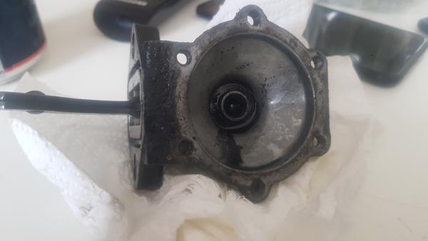

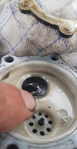

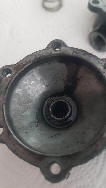

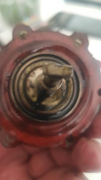

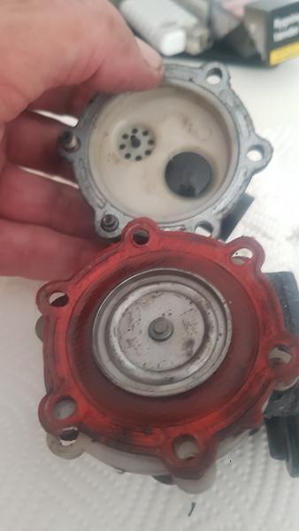

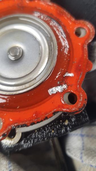

  • #14   12. aug 2023 Se billeder
  • #15   12. aug 2023
  • #17   12. aug 2023
  • #18   12. aug 2023 Det sidste billede, du har vedlagt ligner dieselpest.......
  • #19   12. aug 2023 Det er det ikke , det er lidt motorolie den bliver trukket af krumtappen så der lidt olie
  • #20   12. aug 2023 Jeg skrev også "ligner" - det er ikke helt tydeligt at se på billedet...:)
  • #21   12. aug 2023 Nej det kan jeg godt se , studset osse selv lidt da jeg så det
    Men jeg er helt sikke på at der kan ikke komme spåner der fra
    Så er der vel kun tanken som er alu. Tilbage men båden er 23 år så burde vel så være kommet noget før ? Vis det er som per mener eller ?
