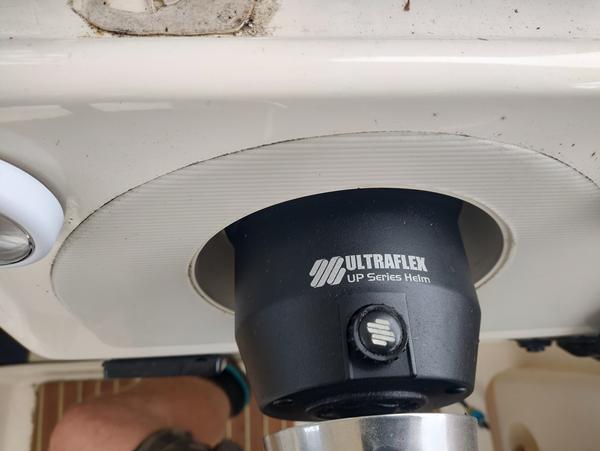

  • #2   27. aug 2023 Tømmes den gamle olie af står man for et større udluftnings arbejde af styringen.
    det er ikke altid i første omgang at man får alt luften ud af systemet.
  • #3   18. sep 2023 Hvis du ikke har læk af hydraulik olie burde du ikke have brug for at lufte ud.
    Hvis du skal lufte ud skal du have en åben beholder med hydraulig væske sat til, så kører du ratet helt til venstre og bagefter helt til højre indtil der ikke er flere luftbobler i systemet. Jeg lavede en åben beholder ved at skære en sodavandsflaske midt over og vende den på hovedet, lave et hul i proppen og indsætte en plastk slange fra drev olie kit (den passser i diameter på min).
    Den originale olie koster lige knap 200kr så det burde være til at betale.
    https://bue-net.dk/vare/hydraulik-olie-1-ltr/
  • #4   18. sep 2023 Hej. Jeg tror ikke det er de 200 kr der er afgørende. Mange gange så koster ting og sager bare dobbelt eller mere fordi det er ens hobby.
    Tag din dunk med og besøg den lokale smed så finder han den rigtige olie til en bedre pris
