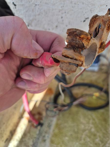

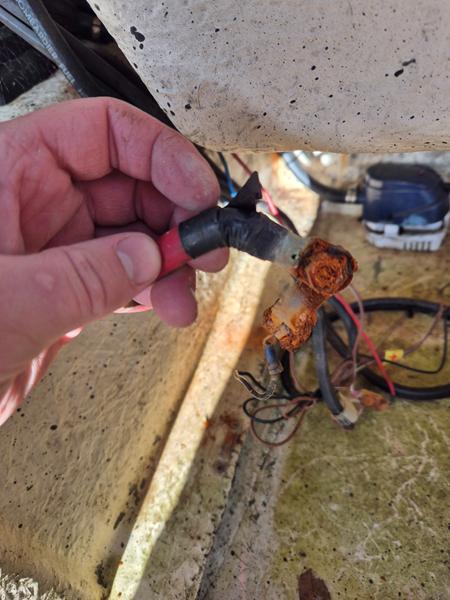

    #4   12. maj 2025 Tak for svar allesammen.
    Kabelskone er færdige dem skifter jeg. Jeg har taget nogle billeder, men de er lidt utydelig.
    Hvad vil der ske hvis der ligger vand i kablet og jeg prøver at starte motoren?

  • #6   12. maj 2025 Det ser jo ikke for godt ud. smiley
    Jeg ville bekymre mig mest om kontakten mellem ledningen og kabelskoen. Skær krympefleksen af, er den klemt på og grøn af ir, er du nødt til at klippe et lille stykke kabel af og se på kobberet. Er det grønt, skal det renses med en ståbørste, sandpapir el., og der skal en ny kabelsko på. Det er KLART bedst at lodde hvis du kan det. Efter et par år har en lodning stadig 100% kontakt. Det har en klemt kabelsko ikke i en båd. Kontaktmodstanden kan være 10 gange så stor på en klemt samling.
    Kan du ikke lodde, og er nødt til at klemme, skal du give det noget fedt for at undgå oxidering igen. Det er i øvrigte en god skik på alle samlinger, skruet, klemt eller loddet.
    Til sidst skal du aflaste med krympeflex, så kablet ikke knækker lige før kabelskoen.
    Den samme tur gælder alle de andre ledninger, men den der skal trække startmotoren eller lade batteriet er den kritiske.
