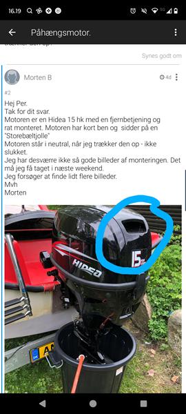

    Motoren er en Hidea 15 hk med en fjernbetjening og rat monteret. Motoren har kort ben og sidder på en "Storebæltjolle"
    Motoren står i neutral, når jeg trækker den op - ikke slukket.
    Jeg har desværre ikke så gode billeder af monteringen. Det må jeg få taget i næste weekend.

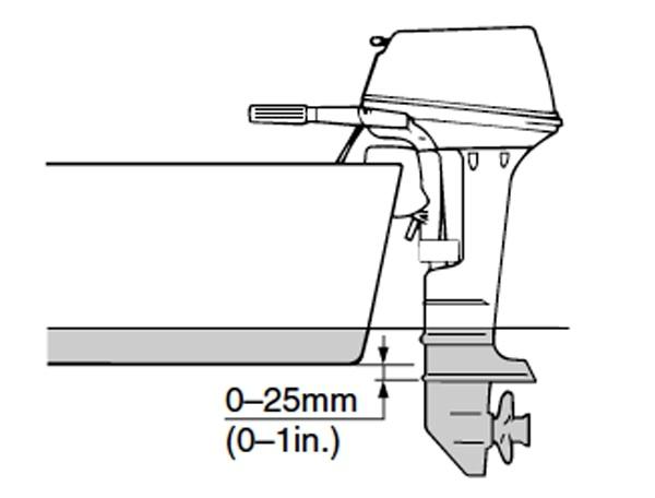

    Dit andet spm "hvor skal motoren være monteret ifht bådens underside": Kavitationspladen som er den vandrette plade lige over propellen skal gerne være et par cm højere oppe end bunden af din båd når motoren er trimmet helt ind. Sidder den for langt nede giver den for meget modstand, og for langt oppe risikerer du den ikke kan suge kølevand. Det er dog mest aktuelt på en planende båd i høj fart/skarpe sving, og det tror jeg måske ikke er så aktuelt for din båd.
  • #6   23. maj 2025 Montage skitse af korrekt højde

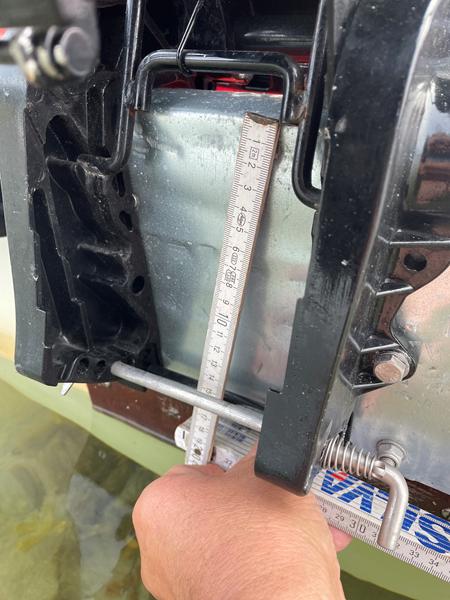

    Så fik jeg hævet hækken og motoren sidder nu som den skal i højden. Jeg fik også konstrueret en prototype "bøjle" til at trække motoren op med. Den virker men er ikke så køn, men det kan en smed nok hjælpe med.
    Det næste problem der gik op for mig i processen, er at vores motorbrønd ikke er bred nok til at montere styrestangen efter den video jeg fandt om motoren. Det så jo pærelet ud.... I stedet er der monteret et monteringsrør i siden af motorbrønden og efter at hækken blev hævet passede det monteringsrør faktisk nogenlunde.
    Nu stod jeg med styrearmen og bøjlen på motoren med hul til at montere bolte. Men for at det kunne passe helt måtte jeg bukke et stykke stål, i et "Z," så jeg kunne forbinde styrearm og motor.
    Spørgsmål.... findes der en "rigtig" sammenkobling til formålet og hvad hedder sådan én ?

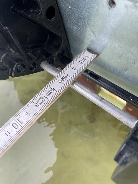

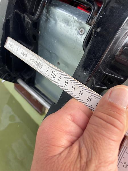

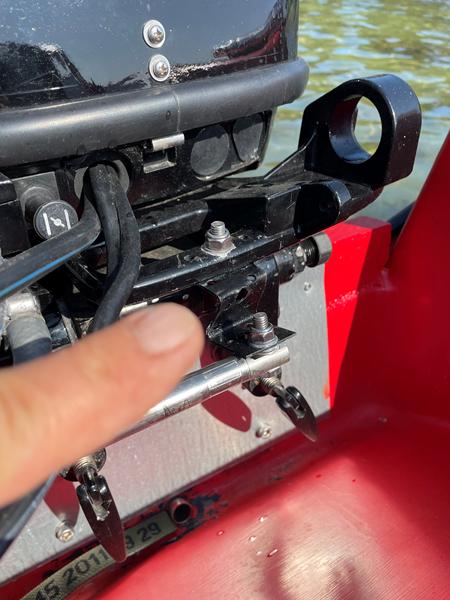

  • #23   23. jun 2025 Denne sammenkobling er hjemmelavet.... Hvordan ser et rigtigt ud ?
    Og hvad googler jeg efter ?
  • #24   23. jun 2025 Altså den her sammenkobling.....

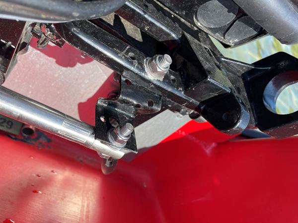

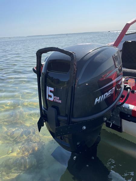

  • #25   23. jun 2025 DIY løftebeslag. Virker fint - men jeg får den nok lavet i et lidt finere design HAHA

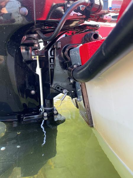

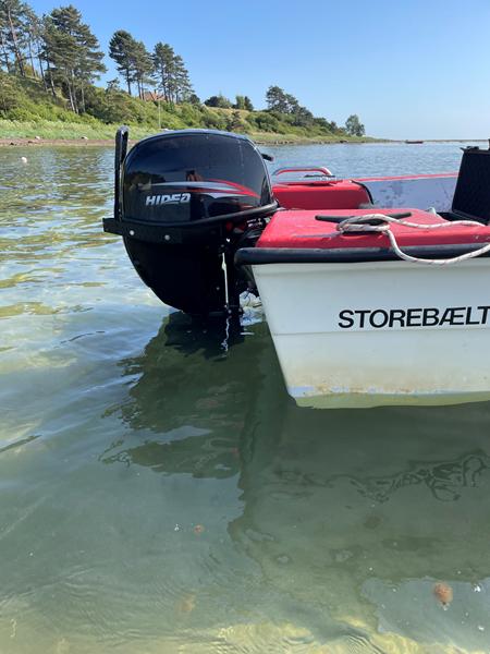

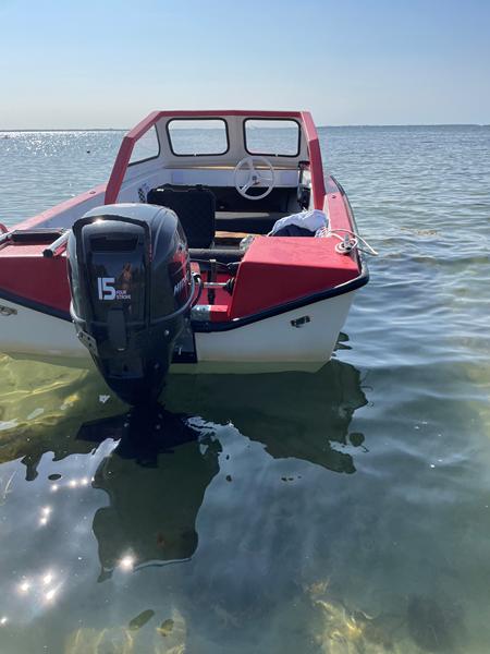

  • #26   23. jun 2025 Motoren trimmet helt ned. Ser det rigtigt ud ? Eller skal den et hak ud fra hækken/agterspejlet eller hvad det hedder smiley
  • #27   23. jun 2025 Lidt tættere af motoren trimmet helt ned
  • #28   23. jun 2025 Mit nye barn smiley
  • #29   24. jun 2025 Det ser ud til at være en fin bøjle du har fået lavet, og meget solid. Men hvordan med forankringen i motoren, for der må komme en del vrid på de bolte jeg formoder du har sat den fast med?
    Om en trim enhed kan monteres på din motor kan jeg ikke bedømme, men den skal formodentlig sidde som på vedhæftede foto. Dvs med den faste ende på en tværstang nederst på beslaget og den bevægelige del øverst inde der hvor din klik-bøjle sidder nu. Det nemmeste vil nok være at bestille en trimdel hjem og checke om den kan være der, og så returnere den hvis der ikke er plads. Eller få en tegning og checke målene, men tvivler på den er nem at finde
    Dit vinkelbeslag er nok lidt under pres, da motoren jo bevæger sig op og ned når du hæver og sænker den, derfor bukker den. Det ser ud til du har monteret den med almindelige bolte i begge ender, kan du få en bolt med kugleforbindelse i stedet vil beslaget nok ikke bukke.
    Din motor sidder i næstinderste trim såvidt jeg kan se. Dvs båden vil forsøge at løfte stævnen lidt når du giver gas. Det er fint hvis du planer, men da din båd nok ikke er bygget til planende sejlads, kan det være den sejler bedre i inderste hul. Det bliver du nødt til at eksperimentere lidt med selv, det er også hvordan man føler båden går bedst igennem vandet

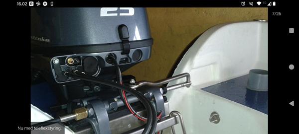

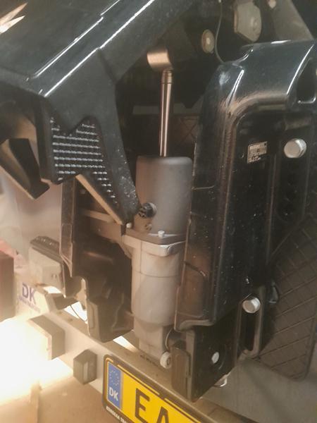

  • #30   26. jun 2025 havde selv lavet denne løsning på min gamle poca jolle som på vedhæftede foto, tror du skal overveje at sælge din motor ,hvis du stadig overvejer at få powertrim på din nuværende motor. Tænker alt andet bliver for dyrt at ombygge osv..
  • #31   26. jun 2025 @Steen, din styring ser helt rigtig ud, men jeg læser problemet med styringen er, at der ikke er plads til "kabelcylinderen" for siderne i motorbrønden, derfor har trådstarter afmonteret den og ført styrekablet direkte på motoren.
    Du kan faktisk se hvor kabelcylinderen har siddet på fotoet af styrearrangementet.
    Jeg er i øvrigt helt enig i det er bedre at sælge motoren og købe een med trim før der bliver boret flere huller og lavet andre værdiforringelser på den nuværende motor. Det er sjovt at fuske, men det er oftest ikke det billigste eller bedste i det lange løb.

    @ Per ... ifht den hjemmelavede bøjle, så er den forankret i nogle bolte, der allerede sad på motoren længere nede end hvor motorhjelmen fastspændes. Boltene trækker således ikke i motorhjelmen. Jeg kan ikke helt sige hvad de bolte gjorde godt for, da de blot gik igennem og ikke havde fat i noget indvendigt.
