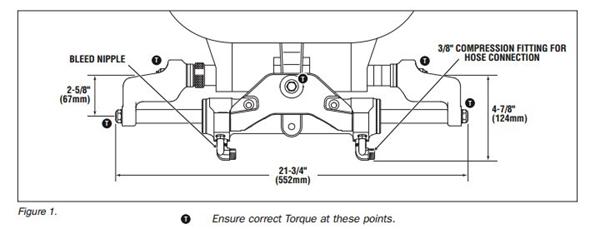

Når motoren tiltes op, så er afstanden ved den røde linje for lille. Cylinderen på den styring jeg har liggende, HC5345, ser dog kraftigere ud en den i Baystar sættet.

Det her billede er fra installationsmanualen til HC5345 cylinderen. Stadig 67 mm mellem stempelstangen og den stang der går igennem motor beslaget.
Forskellen på de 2 må så være diameteren på selve cylinderen.

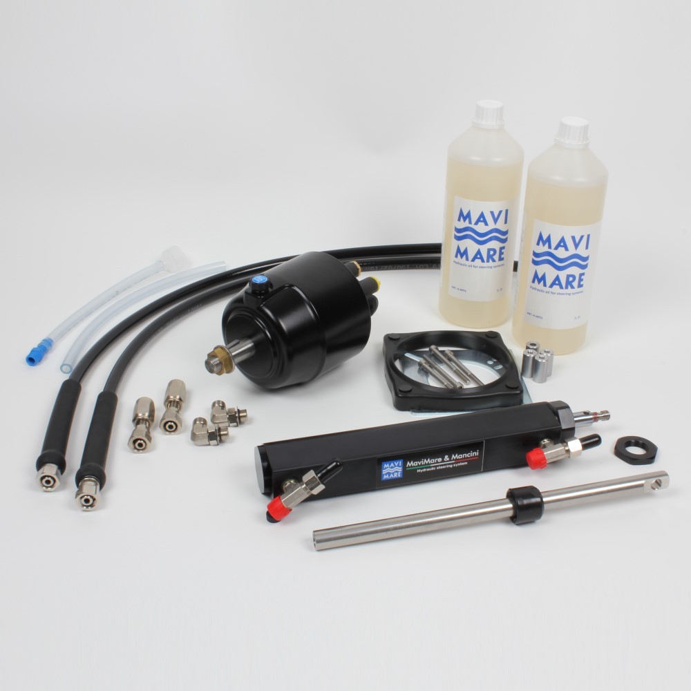

På marineparts-24 ligner det, at der er 2 typer af den der hedder GF150. Hvad forskellen præcist er kan jeg ikke lige lure.
Den her ser dog kun ud til at kræve 336 mm + 200 mm. Det ville godt gå an.

http://www.mavimare.com/en/up-to-150hp/1600-artgf150t-up-to-150-hp.html

Det kan i princippet godt bruges, hvis man laver er fastgørelses-beslag inde bag siden af brønden, og laver et hul, hvor armen skal gå ud af..
Men om der er plads ved siden af brønden, ved jeg af gode grunde ikke...

GF er til indenbords motorer, og MC til påhængsmotorer...
Man monterer helt rigtigt cylinderen på motoren´s ophæng, det er derfor det er så smart, cylinderen flytter sig ikke, kun armen...

Der er forskel på GF150RT, som du det er til påhængsmotorer, det system jeg omtaler er GF150 herunder E eller T systemerne, som er til indenbords motorer.
Du nævner i indlæg #9 Mavi Mare system GF150 som er det jeg svarer på, og ikke GF150RT.
Jeg vedgår at det er meget forvirrende, at adskille de forskellige systemer fra hinanden, da det blot kan være ende bogstaverne, som angiver hvilket system det er...
Men der ændrer ikke på, at Mavi Mare er toppen af poppen, især til prisen...
