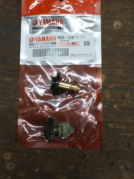

Så var min tanke en ny termostat.
Og den er lige sat i.

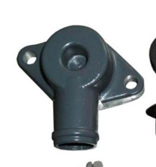

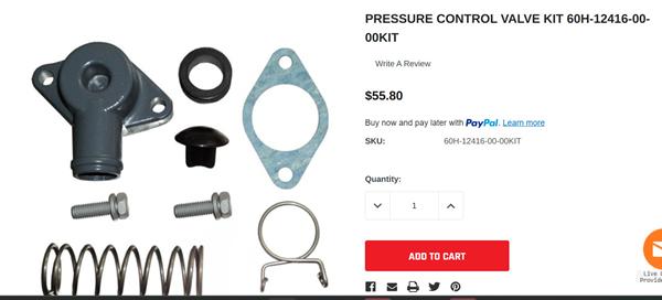

Måske din poppet valve er blokeret så den ikke kan lukke (og lede vandet til motorhovedet)
Dine symptomer med god (men kold) sladrestråle og ny termostat op impeller men alligevel overophedning kunne tyde på dette problem
Jeg kender ikke lige din motor model men mon ikke den gemmer sig bag sådan et hus?

så lyder det med en poppet valve lidt spændende, det skal jeg lige have undersøgt
Citronsyre er mere mildt og anbefales til aluminium.
Men inden ville jeg kontrollere om poppet valve'en ikke står åben

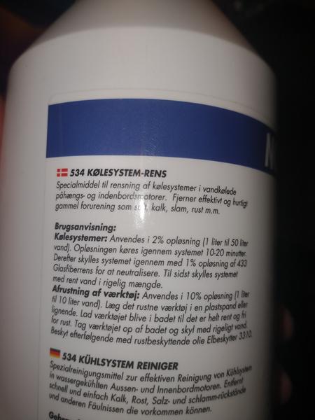

Det er beregnet til påhængsmotor.
og fjerner også rust..
Tænker at uanset op poppet valve virker eller ej.
så er en system rens nok ikke helt af vejen

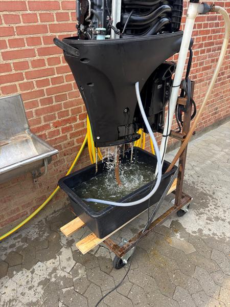

Smart setup, men hvordan sikrede du dig den skyllede hele motoren når den ikke var varm, havde du taget termostaten ud?

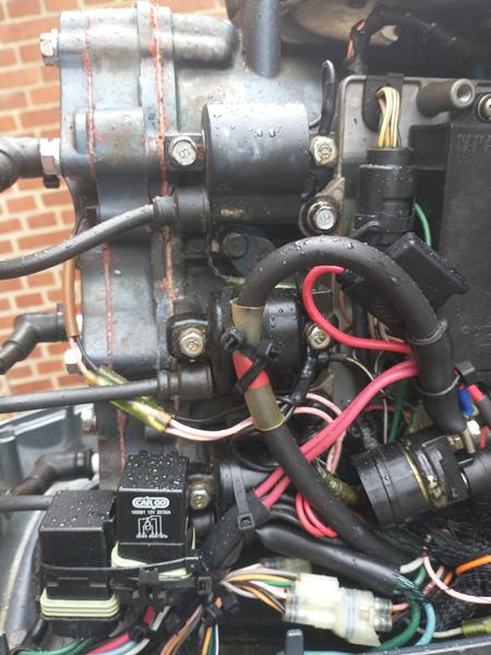

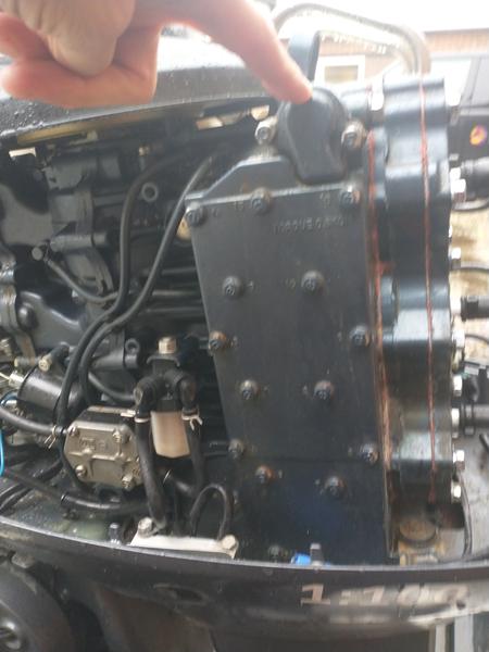

men den er ikke lige umiddelbart til at finde på min motor.
Jeg har lokaliseret termostathus.
og chatbot siger at den kan sidde mellem motorblokken og benet, så er det at jeg bliver lidt ked af det.
er der nogle som vid hvor den sidder på en 60 HK 2T Yamaha
type 60FETO
jan 2010
Følger: 15 Følgere: 17 Både: 4 Emner: 14 Svar: 35
jan 2010
Jeg må indrømme jeg ikke kan finde et godt billede lige af din motor, men på de andre motorer jeg kan finde, sidder den under vandkammeret du har på post #12. Hvis du følger de forskellige slanger kommer du sikkert til den

Fordelt over 45 min
I med ny termostat
Og efter 10 min med 4000 omdrejninger.
Så er motorblokken omkring 60 gr.
ned i tomgang i 5 min.
stadig ro på alarmen.

Jeg fandt aldrig den overtryks ventil.
og chatgpt mente at den skulle sidde mellem motorblokken og den øverste del af benet. så en skylning var det nemmeste at prøve først.
jeg laver lige en fotoalbum af min opsætning.
så kan i se hvordan.

For det her som er beregnet til det, har været stærk ved metal maling og zinkanode
