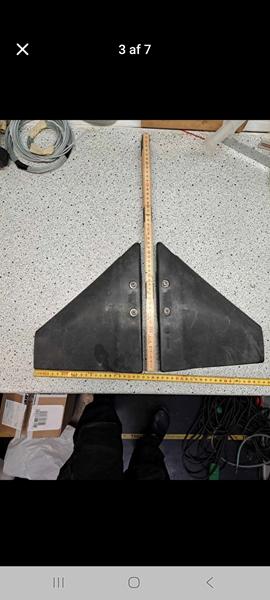

hej
kunne det være en god ide af sætte trimfinner på sin påhængsmotor
har en på df90a
dem der har haft den før har lige som spidse den trimfinde der sider på motoren...
hilsen anders

Jeg har selv haft dem på en 60hk 16fods kabinebåd, jeg syntes ikke rigtigt det gav noget.
Har du problemer med at komme i plan, din motor ser da stor nok ud til din båd? Hvis du søger bedre løft og lavere planhastighed kan en 4-bladet propel også være løsningen

Disse hydrofoils er en form for fattigmands tuning som ganske vist for din båd til at plane hurtigere MEN den belaster også dit ophæng på motorbenet og tager lidt af din topfart !
1. trim motoren helt ind når båden skal op og plane , trim derefter ud til snuden begynder at hoppe trim derefter en smule ind igen så er du klar.
2 tjek om din motot kan komme op i max omdrejniner og hvis ikke den kan det skal du have en mindre propel på
3 ALT hvad der stikker ned i vandet tager af din topfart så hvis du vil have fart så drop den hydrofoil

hurtigere i plan og plan ved lavere hastighed
ofte mere stabil når du drejer
Ulemper:
øget belastning på motorophæng
lidt lavere topfart.
men det afhænger meget af hele dit setup hvor meget og hvordan det opfører sig. jeg har været rigtig glad for det, selvom det reelt ikke er nødvendigt

Båden planede meget hurtigere og færer omdrejninger ,,,,
Personligt tænker jeg man mærker størst forskel på mindre motorer eller hvor motor er i underkanten af hvad båden er bygget til. Trådstarter har jo en 90hk til en 17-18 fods centerpult båd, den skal nok komme op og plane både med og uden trimfinner.
Er målet hurtig plan er en 4-bladet propel et godt alternativ, Jeg gik fra en standard 13,75x17 trebladet til en 13x21 4 bladet på min båd og sænkede planings omdrejningerne fra 4000/min til knapt 3000/min (18 fods centerpult alubåd, 80hk Suzuki)

tak for hjælpen her inden..
tror ikke jeg skal have trimfinder på
jeg har den samme propel på som du har per 13,7-17
og med fuld power ligger jeg lige omkring 28 knob med 4 mennesker i 20 fods centerpult
og den er pænt oppe og plane
og ellers ja skifter jeg min propel til en 13-24..
