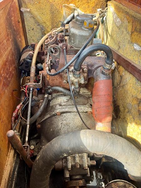

Hej alle.
Jeg har en LM 21 med en Bukh DV10 10 hk, og jeg håber, der sidder nogle herinde med erfaring med netop denne motor eller bådtype.
Jeg har fået et ret alvorligt problem med kølingen og vil gerne høre, hvad I ville kontrollere først.
Det der skete:
En køleslange sprang under sejlads, og motoren mistede kølevand. Jeg fik båden ind i nærmeste havn og forsøgte midlertidigt at få køling igen ved at sprøjte vand med en haveslange direkte ind i slangen fra termostaten og videre mod udstødningen.
Efter kort tid stoppede jeg motoren. Da jeg senere startede igen for at sejle hjem, havde jeg ingen kølestråle.
Jeg sejlede derefter så langsomt som muligt hjem, men motoren overophedede og gik ud to gange undervejs. Efter nogle minutters afkøling kunne jeg starte den igen.
Efterfølgende opdagede jeg, at slangen fra termostaten til udstødnings-/lyddæmperdelen var revnet og smeltet, hvilket jeg går ud fra skyldes, at den ikke blev kølet af vand.
Jeg har købt en ny slange, men vil gerne finde årsagen, før jeg starter motoren igen.
Det jeg har konstateret:
* Motoren er direkte søvandskølet.
* Der sidder et råvandsfilter med glaslåg foran motoren.
* Der kommer ikke vand ind i filteret, når motoren startes.
* Hvis jeg fylder vand i filteret manuelt, forsvinder vandet igen.
* Der går en slange fra råvandspumpen til bunden af termostathuset.
* Fra toppen af termostathuset går der en slange videre til udstødnings-/lyddæmperdelen.
* Herfra går vand/udstødning videre ud gennem skroget.
* Jeg har endnu ikke kontrolleret impelleren.
* Jeg har heller ikke haft termostathuset af endnu.
Mine spørgsmål:
1. Hvor ville I starte fejlsøgningen?
2. Kan en beskadiget impeller godt give lidt vand frem til termostaten, men ikke nok til ordentlig køling?
3. Kan en defekt eller tilstoppet termostat/termostathus forklare, at der ikke kommer vand videre til udstødningen?
4. Er der risiko for, at gummirester fra den sprængte køleslange har sat sig i en passage efter termostaten?
5. Bør jeg kontrollere/rense hele vandvejen gennem udstødnings-/lyddæmperdelen?
Jeg har efterfølgende kortvarigt startet motoren op igen. Den starter som normalt og lyder helt fantastisk og uden unormale lyde. Jeg har dog ikke ladet den køre længere, da jeg først vil finde årsagen til den manglende køling
Jeg er især interesseret i svar fra jer, der kender Bukh DV10 og/eller LM 21, da jeg gerne vil finde fejlen systematisk frem for bare at begynde at skifte dele.
På forhånd tak for hjælpen! 👍

Og et foto af din installation/kølekreds kunne måske være en hjælp.

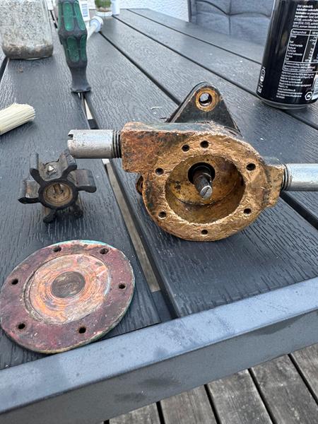

Pumpen og impeller var totalt smadret, og er dermed skyld i overophedningen.
Jeg har bestilt en brugt pumpe hjem fra England til en DV24’er.
Tak for jeres svar gutter
Det var da en imponerende omgang korrosion, har båden ligget stille længe? Jeg troede faktisk den var selvtømmende for vand, men de korrosion må skyldes den har stået med saltvand?
Har du også checket termostaten nu du er igang? Den har jo været udsat for det samme og kan meget vel også være rustet sammen

Og ja køn er den jo ikke. Man jo få reparationssæt til pumpen, som sikkert kan klare 50 år mere
Men fejlen er fundet, og nu bliver det godt....
jun 2010
Følger: 7 Følgere: 7 Annoncer: 1 Emner: 2 Svar: 6
Jeg bøvlede i 4 timer med hammer og koben, for at få den ud.

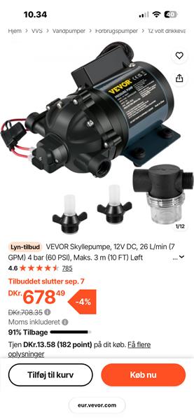

Jeg har besluttet mig for, at ombygge til en elektrisk pumpe i stedet for den mekaniske- det er efter min mening den bedste løsning.
Har netop bestilt en pumpe med det rette flow, som kan bruges i saltvand også.

Dels er det til saltvand, og den kommer til at køre i mange timer. Det er den nok ikke beregnet til
Så give den konstant flow, og ikke afhængigt af belastningen/omdr på dieselmotoren.
Den bruger 20 ampere/240 Watt, så du vil nok aflade dit batteri i meget af tiden

Dels giver den 4 bar, det er kølekredsen ret sikkert ikke dimensioneret til. Så bliver pakninger og slanger overbelastet.
Og så skal den slukke når motoren kører langsomt eller står stille
Den blander jo vandet med udstødningen, og man risikerer, at presse vand baglæns ind i motoren gennem udstødningsventilen da både trykket og flowet er højt.
Kommer der vand ind over stemplet, er motoren nok færdig.
Få renoveret den gamle pumpe med nye pakninger, lejer og evt ny aksel
Numrene står i linket.....
Det bliver det billigste og bedste i længden
