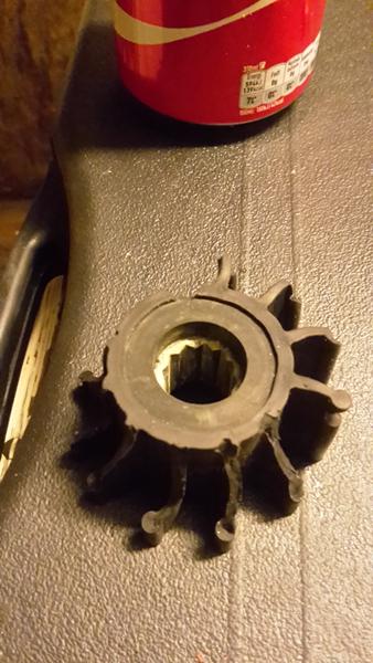

Altså det er lidt svært at forklare, men jeg har her til aften afmonteret min impeller pga haveri i kølesystemet.
Men fandme om jeg ikke blev i tvivl om hvilken vej den vendte da jeg stod med den i hånden efterfølgende.
Det jeg mener, man skal jo "dreje" den ind i huset, men skal buen på impeller-bladet være med eller imod omløbsretningen af pumpen.
Motoren er en Ford 6 benet diesel med en Jabsko pumpe, trukket med tandhjul.
Håber du/i forstår, og ville med kyshånd blive glad for hurtigt svar da jeg skal montere en ny impeller imorgen kl 6 og sejle båden resten af vejen hjem fra det sydlige Sjælland.

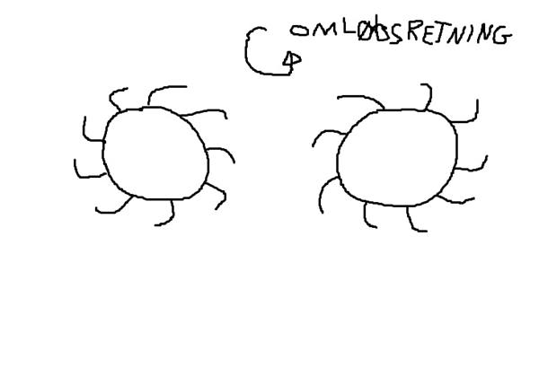

  • #1   27. feb 2016 Beklager min 5 årige agtige tegning, men håber det hjælper på min forklaring smiley
  • #2   27. feb 2016 Som tegning til venstre. Impelleren former sig ift retningen. Fra ny står bladene lige ud.
  • bjarne m
    bjarne m Tilmeldt:
    aug 2007
    Følgere: 2 Emner: 2 Svar: 55
    #3   27. feb 2016 Buen skal vende bagud , som på den første af dine tegninger.
  • #4   27. feb 2016 Okay super, det var også den model jeg "satsede" på hvis ingen havde svaret. Det virker på en eller anden måde mest naturligt.
    10000 mange gange tak for svarene
  • #5   27. feb 2016 Velbekomme og god tur.
  • #6   27. feb 2016 den skal nok selv finde på plads smiley
  • #8   29. feb 2016 Når gummiet er så bøjet som du viser på tegningerne, så trænger impelleren alvorligt til at blive skiftet...
    Er en impeller ok, skal gummiet stadigvæk være så smidigt, at bladende retter sig selv helt ud, når man tager den ud af huset, og gør de ikke det, så skal den skiftes, selv om der ellers ikke er andre synlige skader på den..
    Husk på, at en impeller virker ved at dreje rundt i et ovalt hus ( Forskudt aksel ), således at der opstår en pumpe-effekt, når bladene bliver tvunget ind, når de når det "snævre" sted og de skal også kunne rette sig ud, når de er kommer forbi det "snævre" sted, og er bladene først blevet så stive, at de ikke selv kan rette sig ud hurtigt nok, så bliver virkningsgraden nedsat, og til sidst, vil bladene begynde at revne og gå i stykker....
    Jeg håber du forstår hvad jeg mener, på trods af min lidt kryptiske måde at beskrive det på...
