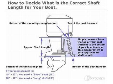

Jeg er skal montere min motor på jolle. I forhold til de forborede huller i hækken, kan jeg ikke få kavitationspladen til at flugte fuldstændig med undersiden af båden. Jeg kan vælge mellem ca. 1cm under eller 2 cm over bunden.
Hvad skal jeg vælge?
Min båd. 14 kraftig aluminums jolle på ca. 200 kg med en 55 suzuki med powertrim. Dvs. motoren vejer 107 kg og jollen er lille, så jeg tænker, at den trykker båden ned og det derfor er ok den går lidt over?

  • #1   24. maj 2016 Mindst 2 cm over - gerne et hul højere endnu!

    Du kan eksperimentere med hvor højt den kan sidde, det giver mindre modstand og derved mere fart.
    Jeg har hævet min med ca 40-50mm. Og sætter jeg min et hul højre endnu, kan jeg godt sejle lige ud. Men når jeg går i skarpe sving slipper propellen grebet. Det er det som sætter grænsen for motor monteret i fast højde. Der findes jo det der hedder Jack Plate,
    som er et beslag som kan justere højden, entern manuelt eller hydraulisk.
    Men prøv dig lidt frem, dog skal man lige være opmærksom på at motorens kølevands indtag stadig er under vandet. Hvis det er så kan man godt lukke et par af de øverste huller med noget epoxyspartel hvis det er. Jeg har selv en båd med Jack Plate.

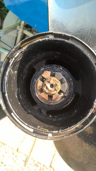

    Mht. til propel har jeg en anden liggende, købt brugt. Den stammer fra en 50 hk evinrude fra 90erne. Den har pitch 17, men proellens dybde er størrer end den originale suzuki, så rillerne på propelakslen når ikke igennem propellen, hvorved låseskiven ikke kan monteres før møtrikken med split sættes på. Jeg ville jo egentlig gerne afprøve propellen, men går det uden en låseskive - kan jeg nøjes med en normal skive mellem propel og aksel, som det fremgår af billedet? Bortset fra det løser det jo heller ikke mit accelrationsproblem med en større pitch - tværtimod.

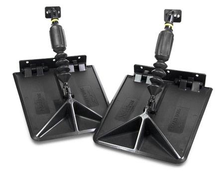

  • #9   1. jun 2016 Hydrofoils er ikke en god løsning, den belaster motorens ophæng og transummen alt for meget, med så stærk og tung motor.
    Jeg er ret sikker på, at Smart tabs vil kunne løse dit problem . . .

  • #11   1. jun 2016 De er til at montere på vær side af motoren/agtersprjlet så den kommer hurtigere op og plane også ved lav fart og den bliver mere rolig...Hydro folis vrider eller trækker i dit ophæng da der er en meget støre belastning der på

    Smart tabs løfter bådens bagende op, så den kan plane ved lavere hastighed, og / eller en mindre motoren..
    Belastningen er meget lille, i forhold til med hydrofoils, og de er selvjusterende..
    Prøv at søge herinde på Smart taps, og læs lidt om den...

  • #14   2. jun 2016 Tak for det. Det lyder som en god løsning med smarttabs. Jeg vil undersøge det nærmerer.

    Er der nogle der iøvrigt kan fortælle mig om det er nødvendigt med en låseskive jf. spørgsmål længere oppe? Jeg tænker især, at den har en funktion, når man slår motoren i bakgear og propellen presses op mod de små skiver og bolten (særligt hvis propellens nav er lavet af en slags plast eller gummi)?

  • #15   3. jun 2016 Min gamle motor en mercury 60 hk efi årg 2006 fik jeg ødelagt navet/transummen/det rør den tilter over...der var intet slør i det før jeg fik hydrofoil på men efter ca 2 sæsoner var der ca 3/4 mm slør...jeg vil ikke anbefale dem men du kan jo prøve det af og se om det dur...har set flere tilsalg her inde og andre steder til 100/200 kr brugt så det er da bare og prøve det af...😀 Ang låseskive ville jeg ikke sejle uden det er ikke sjovt at mister propellen smiley

  • #19   29. jul 2016 Kan blot her efter nogle måneder konstatere, at smart tabs virker fantastisk, hvis man har en tung motor i forhold til skrogets udforming og vægt. Den kommer op og plæne meget hurtigt nu og glider hurtigere og lettere gennem vandet ved stille sejlads.
