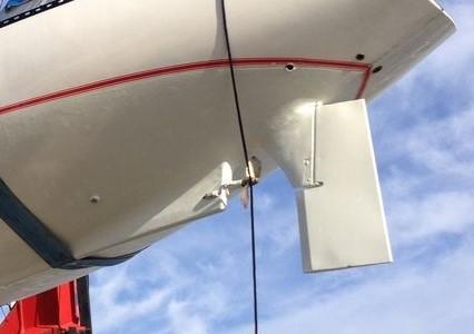

Hun kan dog stadig hverken bremse eller sejle baglæns... håber at, når hun kommer, der dukker et svar op på det...
