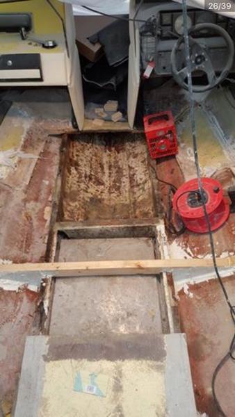

Har købt mig en super lækker Selco jolle. Dog havde den fået lavet en utæt glasfiber reparation, hvor vandet er sevet ind i skummet, som er fast, men vådt...
Skal skummet ud/skiftes, eller er en reparation nok..
Har selv overvejet at skærer et hul i gulvet i båden og sætte luge i til at opbevare årer anker osv. Imellem lagene, også samtidig fjerne skummet og reparere skaden indvendigt for ikke at få samme resultat som tidligere reparation.
Se billede

  • #1   16. okt 2016 skummet skal ud da det er enormt tungt når det er vådt. jeg ved ikke om du kan evt kan tøre det ig ligge det i igen efterfølgende, men mens det vådt, ud med det;)
  • #2   16. okt 2016 Ja okay, så bør jeg jo nok skære hele gulvet op så alt skummet kan fjernes.. men hvordan fastgøre jeg så gulvet igen efterfølgende? smiley
  • #3   16. okt 2016 er gulvet blødt at gå på
  • #4   16. okt 2016 prøv evt at gå ind i den her tråd og kigge. der er en masse fif til ny bund:D
    http://www.baadgalleri.dk/forum/generel-diskussion/55941-skift_af_bloed_bund_i_kabinebaad_pris
  • #6   16. okt 2016 Ja præcis, meget ringe repareret, det var ikke svært at få af i hvert fald smiley
    Mht. Gulvet så er det ikke blødt at gå på, det er udelukkende hullet i bunden der er problemet... Den vejer en hel del, så er ret sikker på at skummet fyldt med vand..
    Dumt spørgsmål måske, men hvad er spanter og en vandfast plade, og hvor skal det sidde?
    Tænkte selv at fjerne al den dårlig skum, og lave et aflangt rum i midten til anker og årer, også skyde skum i resten og ligge gulvet på igen, men ved bare ikke hvordan gulvet kan ligges pænt på igen uden at det bil se grimt ud når det har været skåret af?

    En sidste ting, se vedlagte billede:
    Da skaden er så lang som den er, bør jeg så måske ikke reparere med fiber indefra, også samtidig læbe 2-3 små klodser fast for at styrke skroget der hvor skaden er.. Eller er fiber alene nok?

  • #12   18. okt 2016 Jeg ville nok klippe 2 store stykker overlappe dem ca 20 cm ud på den gamle bund og i hele længden også derefter reparer inde fra så får du et pænt jævnt tryk ud på begge sider
  • #13   18. okt 2016 Du nød til og fjerne alt maling ca 20 cm på begge sider
  • #14   18. okt 2016 Jep, er klar over gelcoat skal væk, i første omgang har jeg bare fjernet bundmaling for at få en ide om omfanget af skaden smiley

  • #19   24. okt 2016 Lav det der både indefra og udefra nu du alligevel fjerner skummet. En spante eller 2 over så holder det 200 % bedre end da det var nyt smiley
  • #20   24. okt 2016 Det tænker jeg også, spanterne skal bare sættes fast med glasfiber?
  • #21   27. okt 2016 Ja støbes fast smiley
  • #22   28. okt 2016 Ja lav det af glaskugler det gjorde jeg det blir perfekt og arbejde med men pas på med mængden færdi det ikke til og slibe i bagefter
