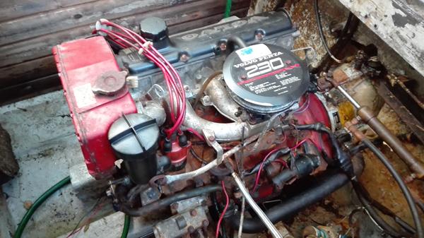

Hej herinde. hvis man står med en ældre motorbåd hvor motoren har sat sig, hvad skal man så vælge? Jeg har fundet en ældre motor der ikke har sat sig men sælger vil ikke starte den op inden handlen men siger der er kompression på alle cylindre. skal man renovere den gamle eller måske vælge en helt anden motor der kører på Diesel? mvh. Lasse

  • #1   1. dec 2016 hvorfor vil han ikke starte den op ? kan båden bære (økonomisk ) en diesel ?
  • #2   1. dec 2016 Ingen opstart ! ! ! ! intet køb.. den skal du bare glemme, den lyder nok som en dåse søm når den køre pga lejer....
    Som Michael skriver.... en diesel er DYR....
  • #3   1. dec 2016 kim. hvad mener du med diesel er dyr.. bare af ren interesse, for kan ikke lige se hvorfor.☺

    #4   1. dec 2016 Kan den der sidder i ikke tages ud og renoveres,Volvo er ikke det dyreste og sværeste at reparere,men rigtigt få fat i en diesel vis du er til det,der findes Yanmar marine også brugte renoverede og de går godt med få problemer.K&B

  • #7   1. dec 2016 RS : mener du ikke at en diesel er noget dyrere end en benzin ? eller ?
    og selvfølgelig kan man få brugt diesel såvel som benzin , mit spørgsmål om hvad båden økonomisk kan bære er jo ret relevant ift om man skal finde en fin diesel ,fin benzin eller en gammel karburatormotor. og der spiller hk jo også ind.

  • #11   2. dec 2016 Diesel motorer er dyrere end benzin, det er ikke et holdnings spørgsmål:
    Volvo 225 hk benzin: 102.500,-
    Volvo 220 hk diesel: 238.000,- / 302.500,-
    Hvis man skal komme med nogle konkrete råd vil jeg sige at skal du beholde din båd et par år så renovere, op til 8 år så ny benzin og over 8 år så en diesel.
    Men der er så meget mere i det end det, sejler du f.eks. rigtig meget vil diesels lavere brændstof økonomi veje tungere.
    Og er båden en vis kaliber kan salgsprisen måske godt bære du har lagt en diesel i.
    Så lyder det jo som om diesel bare er lykken men jeg har lige smadret min gearkasse (fast skrue aksel), min model er udgået og listeprisen på den nye model er 90.000,- så vi er ikke dybt forelskede lige fortiden smiley
    Der er også lige så mange forskellige erfaringer som der er bådejere, jeg købte f.eks. en ny 5.0 MPI og endte med at bruge 80k på den de første 6 år i service, rep og vedligehold.
    Min makker der imod købte en ældre 7.4 EFI og den har indtil videre bare kørt derud af med kun en lille rep til under 1k.
    Så prøv at tilføj hvad båd du har, hvor meget du sejler, hvad dine prioriteter er osv osv, så bliver det måske lidt nemmere at spore sig ind på hvad der er det rigtige for dig, men vil du være sikker bliver du nødt til selv at sætte dig ind i alle fordele og ulemper.
