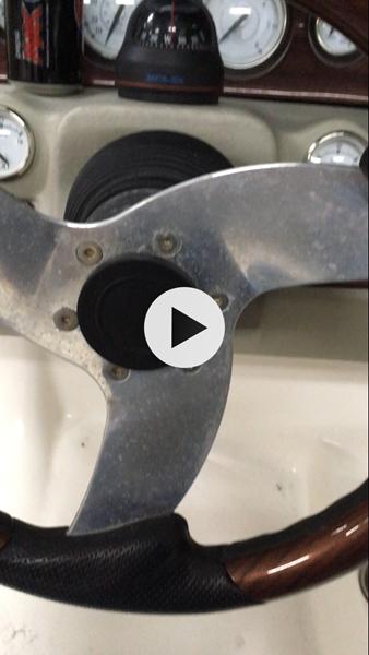

  • #2   5. jan 2017 Det er ikke unormalt - men nok lige afhængig af hvilken type styring du har.
  • #3   5. jan 2017 Umiddelbart vil jeg da tro at det er meget slidt ELLER at der sidder noget løst og det syntes jeg da lige at du skal undersøge inden du sejler igen ?
    jeg går ikke ud fra at det er en hydraulisk styring men en slags teleflex
  • #4   6. jan 2017 Pumpen, er vist et "kompas", hvis vi snakker om det samme Claus smiley
    Tror jeg har hydraulisk styring, eller servo..! Det bygger jeg på, at da kileremmen smuttede af i sommers, kunne jeg ikke dreje/styre uden at bruge mange kræfter.
    Giver det mening..?
    Synes selv det virker lidt små træls, vil hellere have fast og direkte styring...
  • #5   6. jan 2017 så kan der måske være kommet luft i systemet ??? har du set efter om der mangler hydraulikolie ???? for der er kun meget lidt slør eller ingen
    slør i denne type styring
  • #6   6. jan 2017 jeg prøvede engang at min olie beholder blev utæt under sejlads og der kom der meget slør i men jeg listede ind og fandt noget hydraulikolie som jeg kom på og luftede systemet ud ved at dreje rattet fra yder punkt til yder punkt nogle gange så forsvandt sløret og vi var klar til at sejle igen .
    men denne banke lyd som dit laver lyder forkert men prøv lige og check olistanden for der må jo være en løsning
  • #7   6. jan 2017 Uhh, vi er vist lidt ude over mine kompetancer nu, men jeg tror du har fat i noget Hasse. Jeg vil se om jeg kan finde et sted til udluftning / olie. Den har lige været til service, men styretøjet er vist ikke blevet efterset, tænker dog at olie bør der være på. Hmm, motor og styretøj bruger vel ikke samme olie..?, nej, vel... smiley
  • #8   6. jan 2017 Hej Brian
    NEJ det er IKKE den samme olie til motor og til styring
    men hvis du kikker der hvor hvor den rem knækkede så du ikke kunne styre båden sidder der nok en pumpe og ved den er der sikkert en lille beholder til hydraulikolien
    Jeg har sendt dig en PB med mit nummer
  • #9   6. jan 2017 Tak Hasse, tjekker op i weekenden smiley
  • #11   6. jan 2017 1) Er der olie på servostyringen ?
    2) Servosystemet er selvudluftende. Ratudslag fra yderpunkt til yderpunkt vil fjerne evt. luft i servosystemet.
    3) Er der servotryk nok i servosystemet ?
    Du kan benytte en DEXRON III servoolie fx fra thansen.dk

    #12   8. jan 2017 nu er det jo med kabel så vil der altid været lidt slør. det kan godt lyde som om det sidder løst
  • #13   9. jan 2017 att Rasmus
    Det er IKKE med kabel !
  • #14   9. jan 2017 hasse...jo det er med kabel fra rattet og ned til hydraulikken , som sidder nede ved motoren....
    det kaldes osse hydraulisk assisteret styring... skift kabel fra rat og ned til den hydrauliske tilkobling så bliver det godt igen

    Der er kabelwire fra rat til servostyring.
    I servostyringen bliver den mekaniske wirestyring til en hydraulisk styring kva servotrykket fra servopumpen.
    Der kan være for stor afstand i selve servostyringen ( snekken ), som giver en klunk lyd.
    Godt ord igen alle - vi er her for at hjælpe hinanden...:) Husk det.

  • #22   12. jan 2017 Jeg har helt samme problem.
    Og har kikket lidt på det i dag.
    Og jeg tror også det er mit kabel.
    Men nu må vi se?
    Min båd er en bayliner 2855
  • #23   12. jan 2017 Jeg har endnu ikke hørt fra mekaniker Rene, så giv meget gerne besked, hvis du får dit fikset, og hvordan smiley
  • #24   12. jan 2017 Det skal jeg nok.☺
  • #25   20. jan 2017 så er styrekabel af monteret , det var ok.
    ratstammen afmonteret, det skulle spændes lidt sammen, så var der lidt af sløret væk.
    jeg var nede ved min bådmekaniker med det.
    han sage så at det kunne være styrearmen på mit bravo 3 derv, som der var slør i.
    og det var ikke så let at lave.
    dervet skal afmonteres..
    og der skulle skæres et hul i toppen af drevet, så kan han lave det den vej ind..
    og jeg har prøvet at tage fat i mid drev og ganske rigtigt er det som om det kan gi sig lidt.
    så jeg er bange for det er der fejlen er!!!!.
    Hilsen Rene
