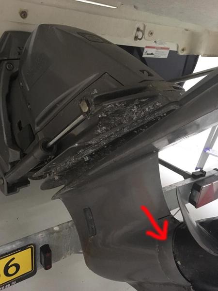

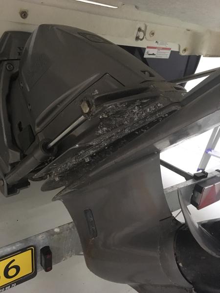

Hey folkens.

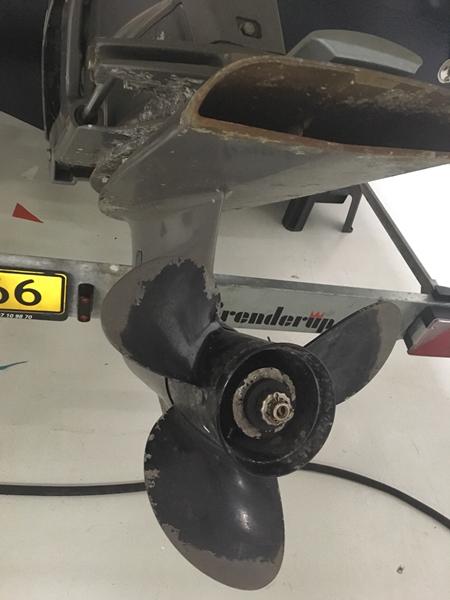

Når i ser billedet her, tænker i så at der skal gøres noget..?
Ved ikke hvad der er ok, og hvad der skal/bør fikses, men nyt er det jo trods alt ikke længere
Måske det skal slibes, males, eller ny propel, eller måske det er fint som det er..?
God søndag derude

Båden er oppe nu, men skal ligge fast i havnen om sommeren.
Så der er ikke noget galt, endnu, så det er mere et spørgsmål om hvordan og hvornår jeg skal eller bør vedligeholde

Zink klumpen skal have forbindelse til aluen så de to metaller har kontakt.
Spændingsrækkefølgen gør så at zinken irrer først og man sikrer der ved motorens aluminium, det er sådan en zinkanode virker.

Jeg har malet propeller gennem tiden og malingen bliver hurtigt slidt af, så det kan nok ikke betale sig at male den.

du bruger ALDRIG og ALDRIG bundmaling på drev/skrue det er alu og det kan IKKE arbejde sammen, der er ikke særlig mange gode drev maling/beskyttels mod ruer, så spørg i marine butik hvad de mener er bedst , da jeg havede drev brugte jeg pop o drev , er heller ik 100 % mod begroning men virkede ok , og jo ang sink anoder de er der ALTID , og de er MEGET vigtige , er det Volvo drev du har( eller anden ) , så søg på den på nettet og der kan du typisk find hvor de sidder , biltema har faktisk til en del
