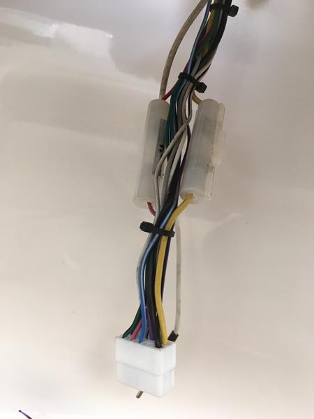

  • #1   31. mar 2017 Lige startet, og første problem har allerede vist sig..., typisk mig, pille ved det jeg ikke ved noget om smiley
    Meget kort, der sidder to sikringer på de gamle ledninger, kan jeg ikke godt klippe dem væk, da der er en sikring på den nye radio..?
    Eller er man bare mere sikker, hvis man lader dem sidde..?
  • #2   31. mar 2017 væk med de gamle, det er bedst at starte fra bunden af... min erfaring efter 25 år med opbygning af bilstereo...
  • #3   31. mar 2017 Fedt Benny, det gir mening smiley
    Og nu kan jeg se, at de gamle ledninger som jo har knap 10 år på bagen, ikke er helt samme farve som de nye. Er det ikke bare at gå efter logikken, lys grøn er måske samme som mørk grøn osv..?
    Stikket passer ikke fra ny til gammel, så skal lige hekse lidt smiley

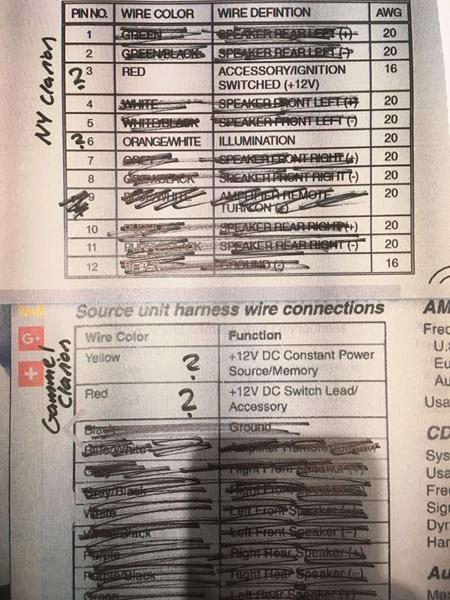

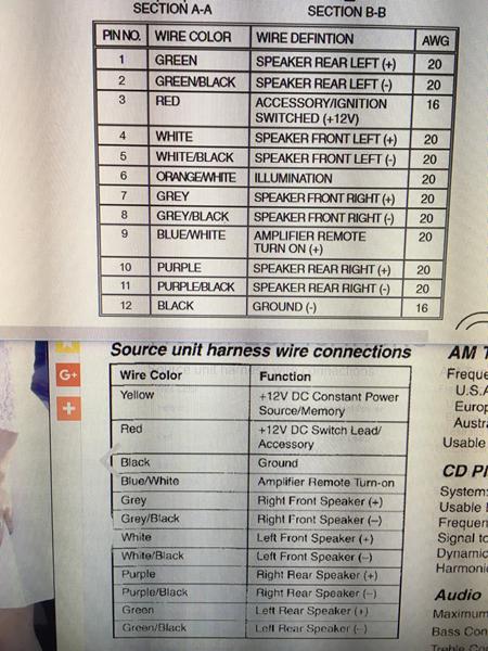

  • #4   31. mar 2017 Åhhh, ledningsnet, øverst den nye radio, nederst den gamle.
    Kan se at den gamle bruger gul til strøm, men den nye skal åbenbart ikke have noget power smiley
    De har begge rød, men den gule med strøm, fra den gamle, skal vel også bruges..?
    Og den nye har nummer 6, illumination, men sådan noget havde den gamle ikke, så hvad gør man mon af den..?
    Det her skulle jeg nok ikke have kastet mig ud i, men det kunne jo være sjovt hvis det lykkedes smiley

  • #6   31. mar 2017 Det er en clarion der har siddet i båden fra original, så alle ledninger passer i farverne, så langt så godt smiley
    Men de sidste fire kombinationer giver mig problemer, kan du løse det mon..?
    Den gamle nederst, brugte gul til konstant strøm. Og så havde den en red/rød, som kunne passe med den nye radio, for den har også en rød ledning, og teksterne er næsten de samme.
    Men, så har den nye radio en orange/White, til illumination, hvor gør jeg af den?
    Og hvordan får den nye radio strøm?
    Giver det mening smiley

    #10   31. mar 2017 Gul og rød skal begge have + og orange og hvid er til lysstyrke følger bilen/ bådens instrument belysning
  • #11   31. mar 2017 Kim, mener du at den gamle gule og røde ledning, skal køres/kobles til/sammen med den røde leding i den nye radio..?
  • Kim  V
    Kim V Tilmeldt:
    jun 2015
    Følger: 3 Emner: 2 Svar: 22
    #12   31. mar 2017 De Clarion jeg har monteret i vores biler har rød og gul skulle begge have. +
  • #13   31. mar 2017 Jeg prøver i morgen smiley
  • #14   31. mar 2017 Gul er normal konstant plus. Rød tændingsplus. På båden sætter man dem normalt sammen så vi, nå nej, du ikke er afhængig af at have tændingsnøgle i position 2 hele tiden mens du slapper af ude på vandet med musik ud i naturen. Der vil være et lille strømforbrug til backup af radiohukommelsen når motoren og radio er slukket. Det husker du lige ik' ? Det er derfor mange har en hovedafbryder så radio mm. ikke tapper batteriet mens båden ligger stille.
  • #15   31. mar 2017 Det giver rigtig god mening Martin. Prøver lige at sætte dem sammen i morgen, og se om jeg kan få liv i skidtet smiley
  • #16   1. apr 2017 Hvis din Gule ikke har direkte plus hele tiden, skal du indstille radiokanaler vær gang du tænder for det smiley
    Køre der et nummer på fx mp3, forsætter det hvor det slap fra du slukked sidste gang.
    Det er Gul ledning til Hukommelse som jeg kalder det smiley
  • #17   1. apr 2017 Og Speedy har ret. Det bruger en smule strøm i stand-by , dog meget lidt som ikke vil være et problem hvis du sejler (lader på batteriet) en gang i mellem (hvis du nænner at putte hende i vandet smiley ).
  • #18   1. apr 2017 Sådan fanneme, jeg tænkte det sq nok... den gamle gule ledning som var til fast strøm, var død, no power. Nu har jeg sat en ledning direkte på batteriet og frem til radio, og der er strøm smiley
