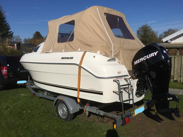

Har desværre arvet en nyere Quicksilver 510 Activ Cabin båd efter min far.
Hans ønske med båden var at få installeret så man kan se timer,omdrejninger og hvad der nu er muligt.
På den sidder en Mercury 40 heste EFI.
Der er lige monteret Garmin Echomap 52dv Nmea2000 kompatibel.
Valget står så med og prøve Vesselview mobile med en billig Lenovo tablet jeg har, eller at opbygge Nmea 2000 anlæg.
