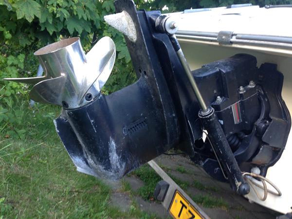

Hej er ved at købe en båd hvor der er skåret af drevet, har det nogen betydning for styre enskaberne?

Meget kan have taget skade efter sådan en tur, så vær meget omhyggelig i dit tjek.
Jeg var gået uden om og fundet en anden.

Så slipper du for fx også dette
Den sejler nok ikke lige og trække drevet skævt uden hajfenden

Kan man ikke svejse et nyt stykke på?
aug 2008
Nu er der ikke noget som tager det væreste fra en sten næste gang.
Det er ikke bare noget man svejser på ellers kan gearhuset blive skævt.
Jeg ville aldrig købe sådan noget.

Vil det hjælpe?
Eller tror i det hele kan være smadret?

Chancerne for det har fået et slag i gearhus er stor.
Hvis båden og drev er i god stand, er det vel bare at få det sidste iorden ny/brugt drev.
Hvis den er billigt er der vel råd til det
Så er du sikker på at den er iorden, og have god samvittighed over det.

den er knækket af ,de skal ikke meget til .
få den svejst op a en der ved hvad han laver.
test om den slår,eller ryster ved sejlads ,

Der kan være det har taget skade.
http://www.baadgalleri.dk/fotoalbum/diverse-baad/11460-reparation_af_gearhus
