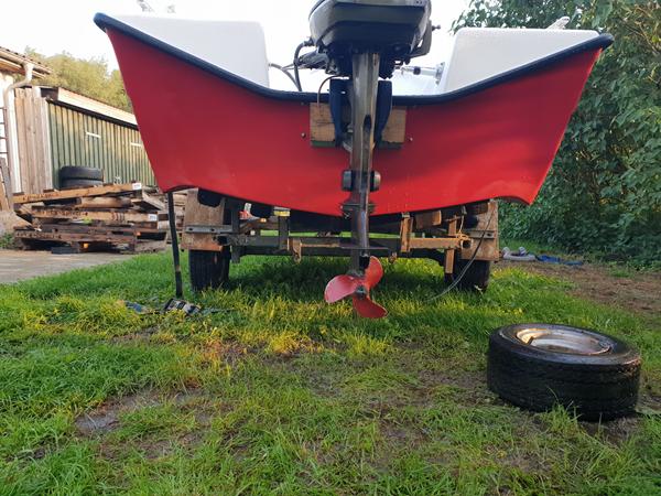

Hejsa jeg har fundet denne gamle jolle og har sat en Evinrude 25 hk motor på men skiddet vil ikke plane Hvad kan være problemet båden er 4.2 m har prøvet 1 2 3 hul men er som om den bare trykke båden længere ned i Vandet

Motor ben er alt for langt nede i vandet.
Kvalifikation pladen over propelen, skal være lige ud fra bunden på båden.
Ellers får du aldrig båden til at plane.
Læg en fx lige stk træ eller noget under båden, og mål hvor meget den er for langt i vandet.

Har du en fornemmelse af om motoren tager de omdrejninger den skal - kan være for stor/lille skrue (stigning).
Og ja, din motor har for langt ben, men det burde ikke forhindre den i at komme op at plane, men vil give lidt forskellige problemer når/hvis den gør

Det er vist nemmere med en anden motor der passer til hækken

Du har en lang båd
Du har en svag motor
Du har styringen helt ude i næbbet og dermed din krops vægt.
Når du sider helt ude i næbbet ( hvem gør også det ) tynger du jo båden ned i vandet foran, og din motor er der ikke meget vægt i når den er så lille. så derfor vil båden grave sig foran inden du sejler. Motoren prøver så at løfte båden foran men du tynger den jo ned og motoren er for svag til at skubbe bagenden af båden ned i vandet og samtidig løfte din vægt foran.
Hvis du sætter dig bagi og styre så tror jeg den planer ( i hvertfald bedre )..
Prøv det inden du skifter motor og laver alle mulige andre tiltag...
mvh Thomas

jeg har prøvet at sætte en 15 hk 4takt motor på også med langt ben og med den vil båden ikke så gerne op og plane men trækker nærmest bagenden af båden længere ned i takt med at jeg gi den gas.
jeg har derfor hævet motorbeslag/hæk med 13 cm så det passer med langbenet motor og det har kun hjulpet en smule. jeg tror motoren simpelt hen er for tung så jeg har nu monteret trim flaps på hækken og så skal jeg da lige love for at der nærmest er kommet turbo på jollen så det er nok noget lignende du skal prøve.
jeg ønsker dig held og lykke og sikker på du vil få meget sjov ud af en sådan lille ændring.
du kan også prøve den billige løsning i form af såkaldte Hydrofoils som monteres på benet af din motor , disse koster ikke mere end at det er et forsøg værd ca 150 kr. link til disse er her: https://marinelageret.dk/motor-motordele-og-tilbehoer-248/hydrofoil-ruddersafe-trimplan-423/hydrofoil-856/
