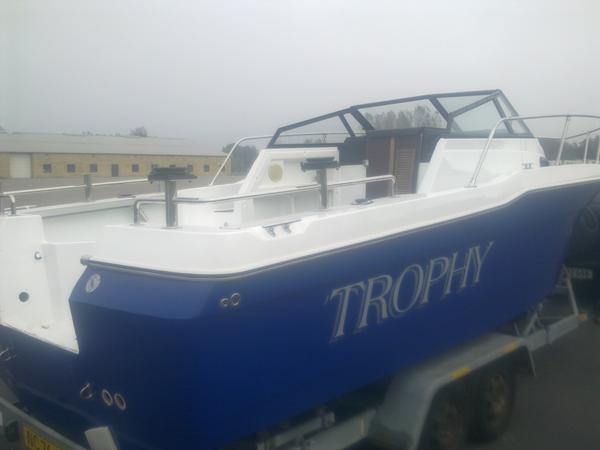

  • #1   7. okt 2012 det bedste men også dyreste er mahogni . kræver ikke så meget vedligeholdelse . lidt olie en gang om året . egetræ kan også bruges men kræver meget mere vedligeholdelse for og forblive pænt . skal slibes og have masser af lak .
    det nemmeste er hvis du kender en smed der kan lave et gelænder i 25mm rustfri rør . det kan du nøjes med og polere op en gang .
    du kan jo ligge træ oven på det rustfrie hvis du godt vil have træ
