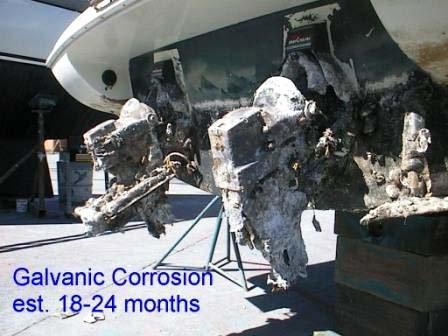

    Her er et billede af en indenbordsmotor hvor stel ikke har været adskildt fra motorblokken. Det vil sige at generator og starter skal have stel, men resten af motoren er ikke forbundet til stel.
    Hvis den er det vil motoren og hele drevet være stel, og så kan der opstå elektrolyse, når man kobler op på landstrøm.
    Her tog det så 18 - 24 måneder at æde et drev op smiley
