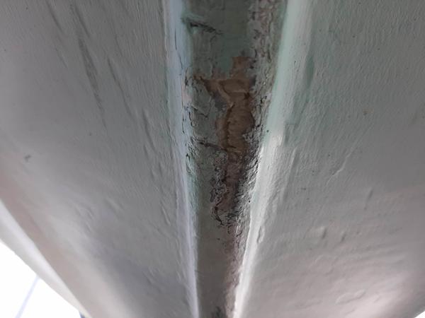

Hejsa
Vi har købt en ældre Skibsplast ht 15 med dobbeltbund og hvor vi nu har opdaget, at der er nogle skader/revner i glasfiberen helt nede i bunden, måske som følge af en rulle på traileren der har siddet fast og den så er blevet taget op og ned ved slæbesteder. Vi kan se at bunden har været repareret tidligere, men vi ved ikke om man har været inde dobbeltlaget og renovere/fjerne skum mm. Jeg har et billede jeg vedlægger. Tænker I at det er noget vi selv kan lave? Skal det laves nu eller kan vi sejle sæsonen ud? På forhånd tak. Vh Anne

  • #2   20. jul 2020 Mange tak for fyldestgørende svar. Vi får lige en glasfiber reparatør til at kigge på det, bare så vi er sikre på skadens omfang. Det er i øvrigt en trailerbåd.
  • #3   21. jul 2020 Syntes jeg kan se glasfiber tråde, så vil nok ikke "bare" spartle, men slibe ned til der er fast glasfiber uden revner og rep med ny fiber, ved godt det kræver en del arbejde og slibning, da området skal have skrå kanter ind imod det dybeste sted ( ca 10 cm ud i frisk fiber fra skadens yderste kant ) og bygges op med større og større stykker fiber og derefter slibes og så gelcoat på ... du kan evt efter skaden er lavet sætte en bundskinne på af rustfri stål eller alu, så kan du "beskytte " kølen på den måde, plus du kan komme ind på en SAND strand uden at "slibe" kølen ved den manøvre OG så beskytter den også når du trækker båden på trailer, hvis det er pga af den er trukket på trailer, ja så er der superruller som et hjælpe middel ( som aflastning af kølen som ellers er mega belastet ved drejnings punktet bagerst )..... det kan tager TIMER/dage at få indstillet en trailer korrekt, så det kan være svært at finde et sted med rampe som man kan optage i så lang tid som det tager, båden skal op og af et utal af gange.... MEN når det hele er sat op... ohhhh hvilken fryd når det spiller smiley
  • #4   21. jul 2020 Mange tak for dit svar. Vi har valgt at køre båden til en reparatør og der skal ganske rigtigt repareres med nyt fiber. Så nu krydser vi fingre for at skaden ikke er alt for omfattende.
    Tak for rådet med skinne og indstilling af trailer, det vil vi lige prøve at sætte os lidt mere ind i.
