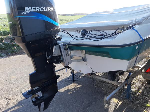

  • #22   29. nov 2020 Hvis du overvejer mindre motor, og din motor er en XL ben, så er jeg muligvis klar på en byttehandel.
    Min motor er en
    Mercury 125
    årg 2001
    Timer ca 900
    Monteret med stålpropel
    Og det er en xl ben.

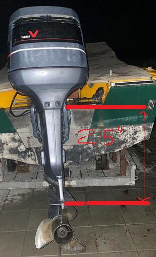

  • #24   30. nov 2020 Der burde sidde en type plade på motoren hvor det står.
    Men ellers skal du måle fra beslaget og til kavitationspladen,og der skal gerne være 25 tommer, hvis det er en xl ben.

  • #25   30. nov 2020 Jeg har lige leget Jørgen Clevin, håber at det giver dig en ide om hvor du skal måle.

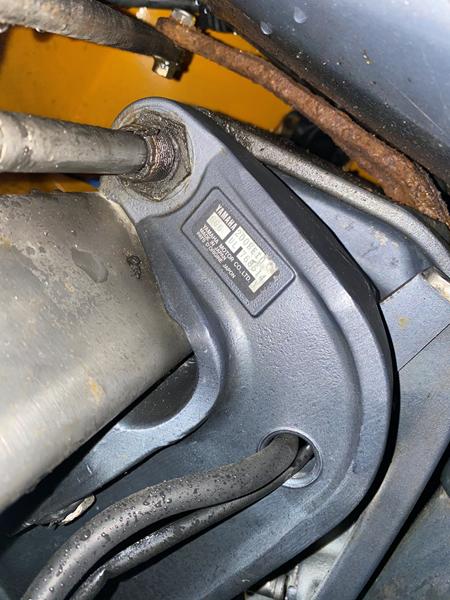

    Tog nogle billeder i går af tallene på motor, men der stod ikke noget om XL ben..

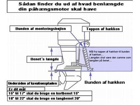

  • #33   1. dec 2020 Du skal måle på motoren, som vist på denne tegning.
    Men jeg tror at din motor er en UL = Ultra Lang
    Det står på det ene klistermærke

  • #35   2. dec 2020 Frank - jeg kan ikke få et præcist mål på længden pga. lygtebom.. i første omgang tænker jeg at jeg vil prøve motoren hen over sommeren, og så konkludere om der skal en anden til.
    Hasse - som Seb skrev øverst, så har jeg prøvet at trimme motoren lidt op, og derefter ‘rykke’ lidt i motorbenet - hækken gav sig slet ikke. Jeg er med på, at det er noget jeg skal lægge mærke til når jeg får den i vandet - hvor ville det være ærgerligt hvis hækken gav efter..
  • #36   2. dec 2020 Du kan sagtens tage målet,selvom motoren ikke er trimmet ned.
    Målet ændrer sig ikke lige meget hvordan du trimmer den.
